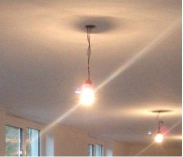

Hallo Gemeinde,
langsam zieht sich die Schlinge um meinen Hals immer enger, die Chefin will endlich die Lampen hängen haben... verstehe ich nicht, die Werkstatt ist ja noch nicht 100% aufgeräumt... Nun frage ich mich wie das bei Euch ausschaut, bei mir jedenfalls sind die Dosen ja in den gegossenen Ortbetondecken schön zu sehen, dort auch die Leerrohre und x-Kabeln, aber Haken oder dergleichen zum aufhängen von Lampen (=Gewicht) habe ich bis jetzt nicht gefunden. Gibt es da heutzutage irgendwas super schlaues oder muss man ordinär in die Decke (durch die Dose) Loch bohren, Dübel setzen und Hacken schrauben?
2014/20140415910166.JPG
