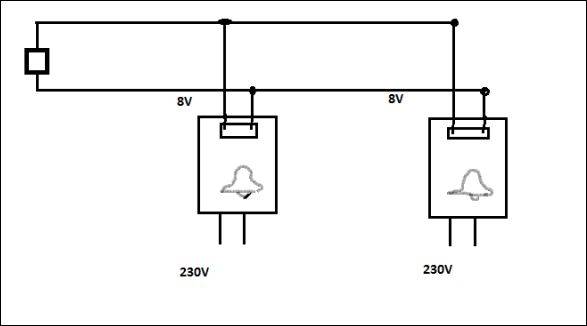

| in groben zügen - -) als erstes den Gongtaster in die 230V Leitung verdrahten -) wenn du 2 Klingeltrafos kaufst müssen das die gleichen sein, genau die gleichen! -) die Spannung bleibt bei dieser Parallelschaltung gleich. Jeder Klingeltrafo wird den selben Strom aufnehmen, also hier wird er sich verdoppeln. Falls du aber noch skeptisch bist lass lieber die Finger davon und lass dir durch einen Fachmann helfen. lg. | ||
| Hallo, also 230V am Klingeltaster selbst... nöööö! Es sei denn ich weiß dass der GIS-Mann dreimal klingelt :) Erstens wegen Schlaggefahr bei Feuchtigkeit und zweitens weil ich nicht 100%ig sicher bin, dass die Klingelleitungen das aushalten. Die Trafos sind bereits jeweils im Gong integriert. Da ich vor habe zwei gleiche Gongs zu kaufen dürfte das Problem der unterschiedlichen Trafos nicht bestehen. | ||
