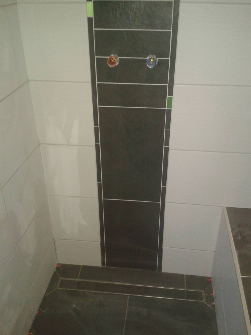

  •  sk1978
16.4.2014  (#14)
ich hab die hier gekauft + dazupassender abdeckung. eine seite edelstahl, die andere kann befliest werden
https://www.skybad.de/catalogsearch/result/?q=Mepa+Duschrinne+TersoSlim+150564+900+mm%2C+Edelstahl

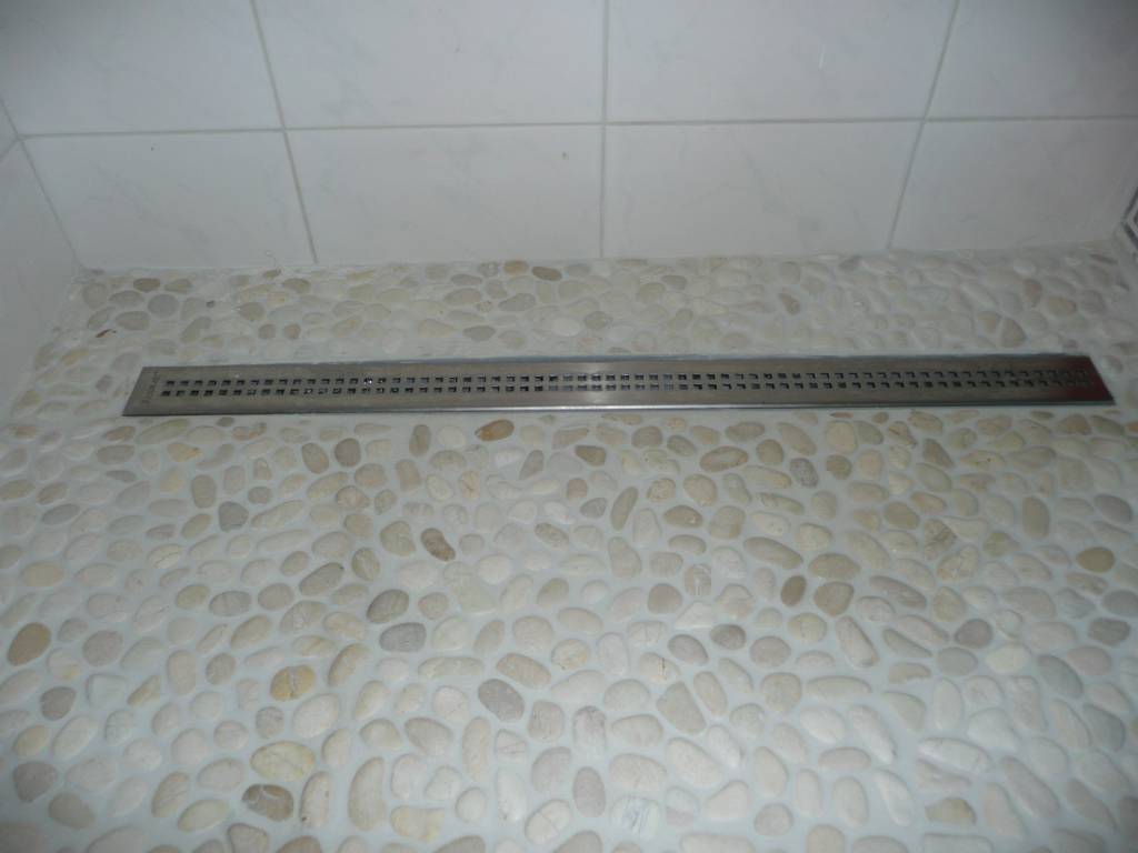

  •  bts
16.4.2014  (#16)
Ich habe zwei davon:
http://www.amazon.de/gp/product/B0067PS1US/?tag=showlowestprice-21
Die Rinne ist hinten hochgezogen und wird zusätzlich an die Wand geschraubt. Ist stabiler während der Estrich gemacht wird und durch den Hochzug nach hinten automatisch dicht. Man braucht dann auch hinter der Duschrinne keinen schmalen Fliesenstreifen mehr legen und die Rinne ist so nahe an der Wand, daß sie beim Duschen sicher nicht stört.
2014/20140416118572.JPG
2014/20140416701991.JPG

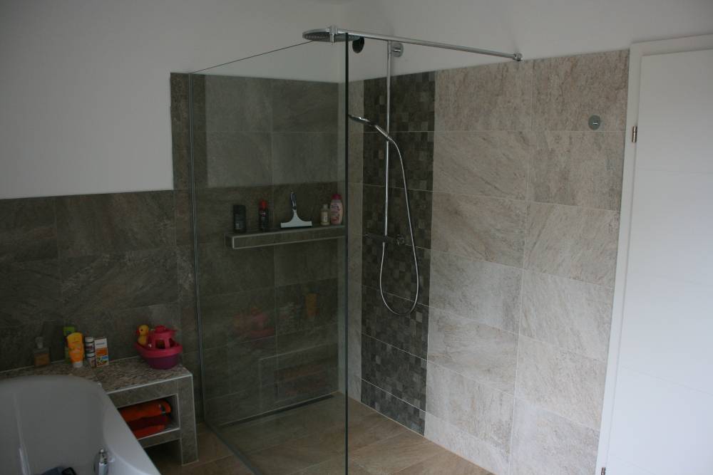

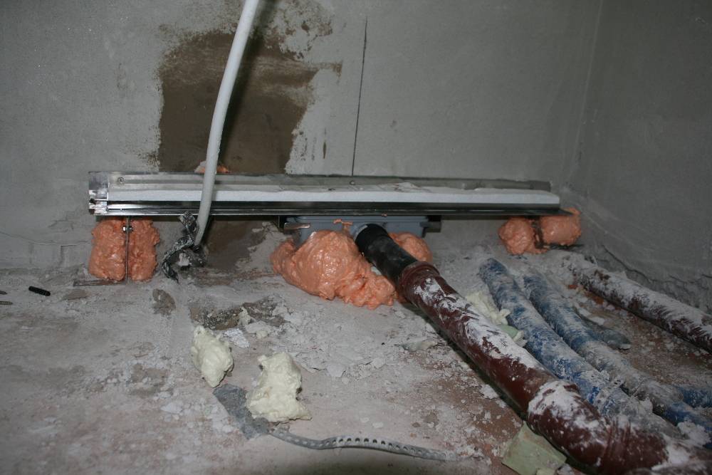

  •  juergen_dgr
28.4.2014  (#18)
Hi,
also wir haben in der Dusche den Estrich selbst verlegt... keine Styroporschüttung sondern XPS darunter, damit sicher nichts nachgehen kann. Weiß nicht wo bei dir die Dusche hinkommt, bei uns ist sie in einer Nische wodurch das Abschalen des Estrichs kein Problem war
Hinter der Mauer liegt die Dusche (da wurde auch die Abschalung gemacht, damit das Gefälle zur Rinne passt):
2014/2014042814110.JPG
Duschrinne haben wir übrigens eine NiroTec Evo800
2014/20140428550410.JPG
Jürgen
