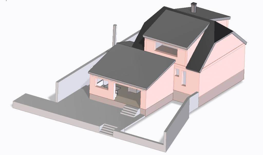

macht ein 50er Ziegel bei mir Sinn?

doch eigentlich meinte ich schon aufsteigende bodenfeuchte. Das Haus ist, wie man damals eben gebaut hat, auf Vollziegeln gemauert.  Also auch der Sockel besteht aus Vollziegen die auf einem Betonstreifenfundament stehen.
  Jo das von der Behebung des jahrzentelang bestehenden Baumangels liest man eigentlich an jeder Ecke. Das kenn ich schon. Aber auch wenn dieser "Mangel" bei mir besteht, dann kann ich ihn nicht ohne weiters beheben sondern muss eben so weiter bauen, dass das GESAMTKONZEPT zur alten Bauweise passt. Habe nämlich nicht vor, trockene Wände trocken zu legen :D Deswegen ja die Idee komplett auf allzu dichte Bauweise zu verzichten, mit allen Vor und Nachteilen - trotzdem aber zumindest im neu errichteten Teil etwas bessere Wärmedämmung durch einen dickeren 50er Ziegel zu erreichen. Den alten Teil des Bauwerkes könnte man nachträglich immernoch in Styropor einpacken (nach einer Mauerfeuchte Messung und genauer Beratung eines Fachmannes) lg  |

  Werde an eine Stelle, der ohnehin vom Zubau verdeckt wird mal den Buntsteinputz entfernen - vllt kann ich als Laie erkennen ob die Ziegel des Sockels feucht sind oder nicht. Angenmmen es besteht KEINE aufsteigende Mauerfeuchte. Die momentene "alte" mauer besteht wie gesagt aus Vollziegel - 38cm dick. Wenn ich da jetzt "nur" 10cm EPS Platten drauf klebe und neu verputze - verschieb ich mir den Taupunk nicht IN die Mauer? Gelesen hab ich sowas hier irgendwo hier im Forum. Oder sind die angesprochenen 10cm schonmal eine deutliche Verbesserung? Für mehr Syropor hab ich kaum Platz. Das Haus steht genau in der Ecke der Grundstücksgrenze. Eine Seite Richtung Gehsteig/Gemeindegrund und mit der 2ten Seite in die (eh schon nicht allzu-breite) Einfahrt meines Nachbarn. Denke der hat keine Freude, wenn ich ihm mal kurzerhand 20cm klaue. :)  |
