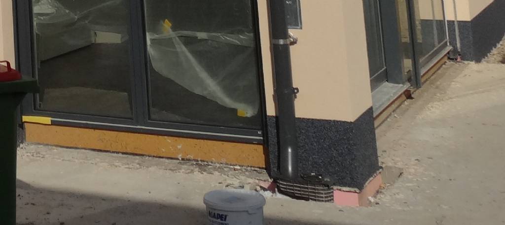

Hätte ein paar Dummy-Fragen betreffend Unterseite Terrassentüren bzw. Staffel Eingangstür.
Auf unsere Terrasse sollen demnächst WPC Dielen / Unterbau aus Alu kommen:
http://www.meyerparkett.at/beschreibung.de.232.htm
Beton der Terrasse wird vorher noch abgeflämmt. Gefälle gibt's leider keines Aufbauhöhe ist ca. 15 cm. Zwischen Betonterrasse und Bodenplatte ist XPS. Terrasse ist L-förmig mit einer HST HST [Hebeschiebetür] auf der einen und einer DSK-Tür auf der anderen Seite.
Pic:
2014/20140409691310.JPG
Die beiden Türen haben auf der Unterseite einen Thermofuß - (das Zeugs mit der sichtbaren Holzplatte)
Frage 1: reicht es, das mit Blech zu verkleiden und abzudichten oder sollte vorher noch XPS drauf? Wenn ja - XPS direkt aufs Holz kleben bzw. trotzdem verblechen?

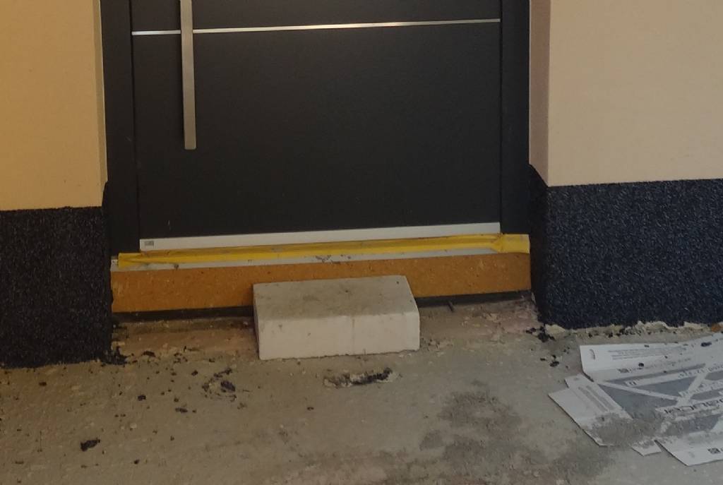

Beim Eingangsbereich ist es ähnlich - einziger Unterschied - da kommt nie Wasser hin und wird mit Betonsteinen gemacht statt WPC.
Pic:
2014/20140409698161.JPG
Frage 2: Auch XPS drauf oder recht der Thermofuß & Verblechung?

ma2412 schrieb: das Zeugs mit der sichtbaren Holzplatte
heißt Purenit und dämmt schon an sich sehr gut, hat aber etwa die Stärke von der Türleiste, also ca. 8cm. D.h. zwischen Außenluft und dem Estrich hat man da nicht allzuviel Wärmedämmung, dazu kommt noch, dass die Fußbodenrohre nicht in die Türnieschen eingebogen werden und schon hat man an der Stelle einen kalten Fußboden.

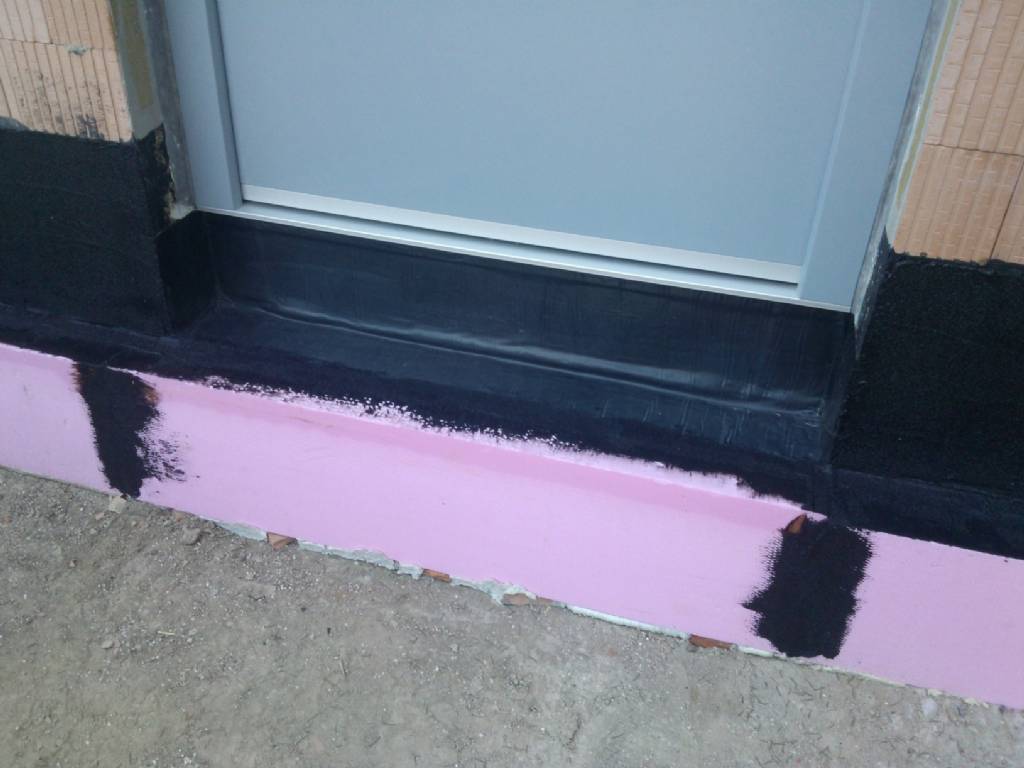

Wichtig wäre noch die Stellen gegen Wasser abzudichten; Ich hab bei mir das ganze erstmal mit einer selbstklebenden Bitumenbahn abgedichtet (von macfol über lagerhaus) und werde da nun XPS vorlagern, soviel es eben bis zum Belag noch Platz hat.

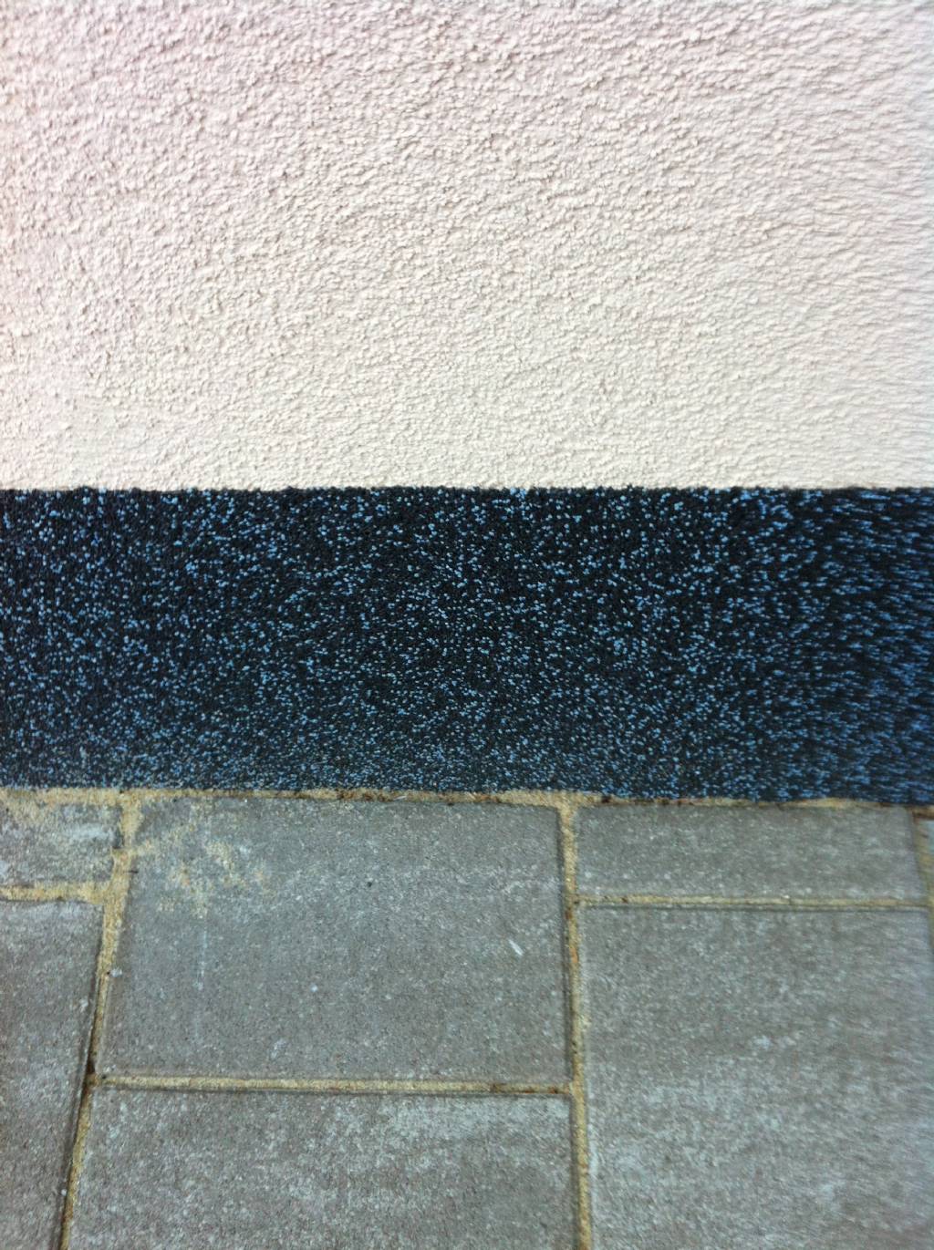

Dein Sockelputz interessiert mich, was ist das? Sieht auch etwas bitumenös aus... und hat einen glatten Übergang ohne Tropfkante auf den Wandputz, richtig?

Danke für die Info. Dachte ich mir fast und bin mittlerweile auch schon bei einem früheren Thread fündig geworden. Etwas bitzelig mit der Unterkonstruktion fürs WPC wird' s halt.
@ Sockelputz. Ist einer von der dunklen Sorte aber afaik nicht so ganz bitumniös. Kommt von baumit = Mosaic Top M332:
http://www.calameo.com/read/001102318206506723364
Auf der Farbkarte vom Sockelputz (Muster hatten wir keines) hat er etwas heller ausgesehen und die färbigen Pigmente (dunkelblau) waren auch nicht so sehr zu erkennen. Passt in natura aber recht gut und waren positiv überrascht. Auf dem Pic sollte man es besser erkennen:
