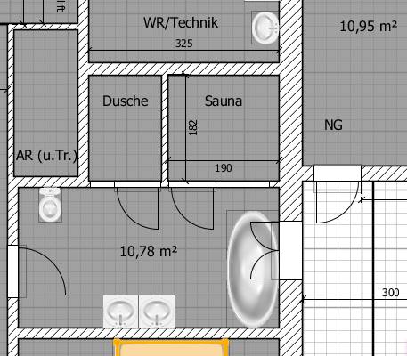

wir hätten in unserem Bad gerne eine Sauna fix verbaut - siehe Bild unten: nun stelle ich mir die Frage - kann man die Hauswände eigentlich bereits als Saunawände nutzen? Oder ist das vom gewählten Baumaterial abhängig - oder muss die Sauna sowieso hinterlüftet (mit Abstand zur Wand + Verblendung) sein?
Den Fliesenboden würden wir gerne durchgehen lassen, die Frontseite verglasen (Tür ganz, angrenzend an die Badewanne verglasung ab ca. 1 Meter).
Die Einrichtung ist nur exemplarisch!
Wir planen derzeit ein Haus in Holzriegelbauweise.... die Sauna würde also an die Außenwand, welche ins angebaute Nebengebäude übergeht, sowie an den Technikraum - im Haus - angrenzen.
Danke für Tipps und Meinungen...
Cleudi

Hab mal in einem Massivhaus eine integrierte Sauna abgetragen. Die bestehenden Wände wurden nur als "Gerüst" verwendet um dann dort den Sauna Wand Aufbau anzusetzen. Lattung, Hinterlüftung, Dämmung, Alufolie, Innenverkleidung.
Bei nem Riegelbau wirds wahrscheinlich gleich aussehen.
Da gibts auch eine Foren die sie nur mit Sauna Selbstbau beschäftigen.
