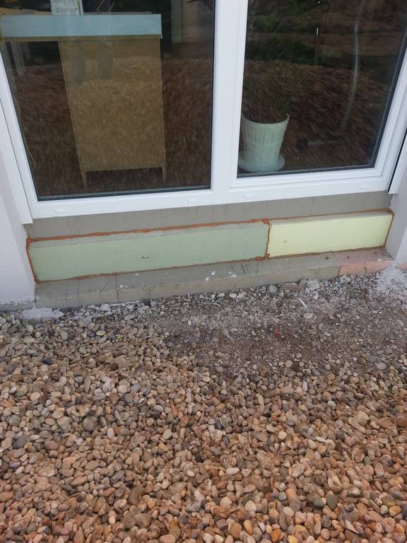

  •  orlando
20.3.2014  (#3)
hier das Foto:
2014/20140320168621.JPG
Pflaster wird in Kürze gemacht.
  •  MinMax
20.3.2014  (#4)
je nach dem wie hier die Entwässerung geplant ist, sehe ich ausreichend Platz für Rigole und Pflasterung;

Ich bin mir nicht sicher ob das in dem Thread beschriebene auf meine Situation anwendbar ist. Ich habe keinen Keller. die graue Fläche direkt unter der Terassentür ist eine Abdichtung mit Flüssigfolie. Darauf kam die Dämmung.
Zur Veranschaulichung:
so sah es vor der Dämmung aus:
2014/20140321593333.JPG
Ich habe mit meinem BM gesprochen. Natürlich wäre lt. Norm ein Rigol zu machen. Er fände es aber auch in meinem Fall übertrieben. Noppenbahn mit Noppen nach außen zum Schutz der Flüssigfolie und mit Gefälle vom Haus weg pflastern sollte seiner Meinung nach auch reichen.
  •  MinMax
21.3.2014  (#8)
na dann passt alles, der BM wirds schon wissen; auf Deine Frage jetzt nochmal zurückzukommen, was zw. den Steinen und Fenster kommen soll: Silikon, Dichtbänder, Palesit? ... sollte aber auf jeden Fall UV Lichtbeständig sein.
