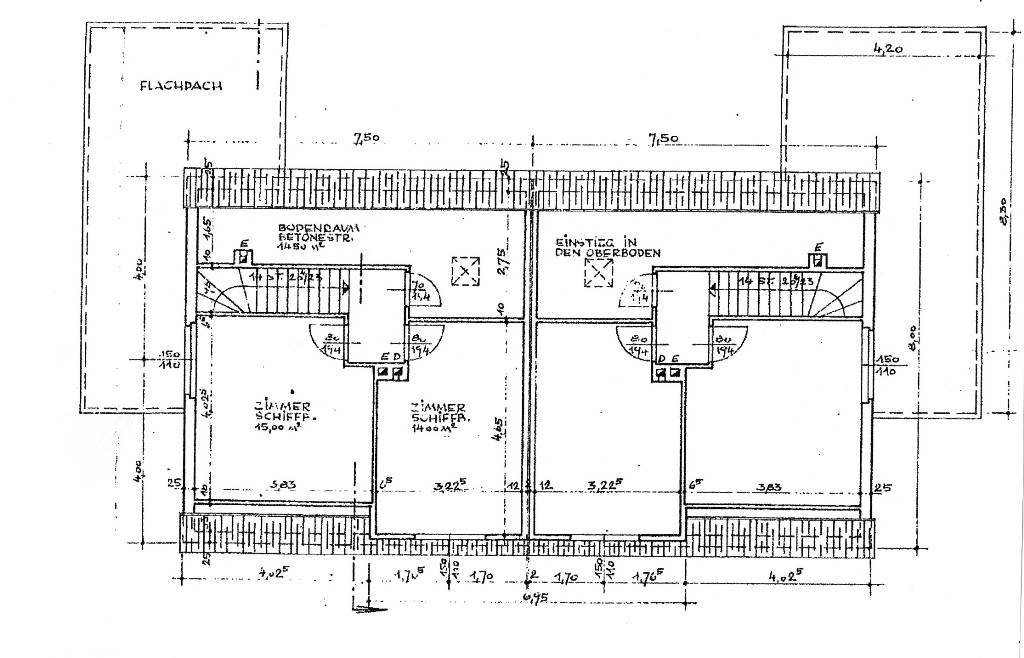

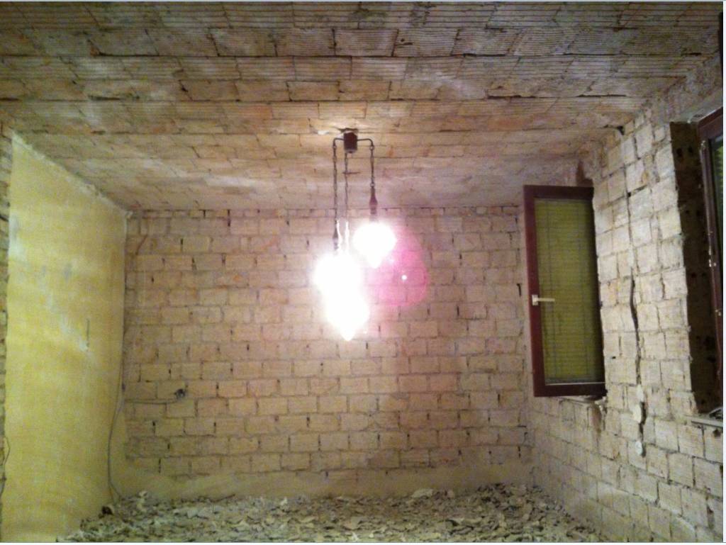

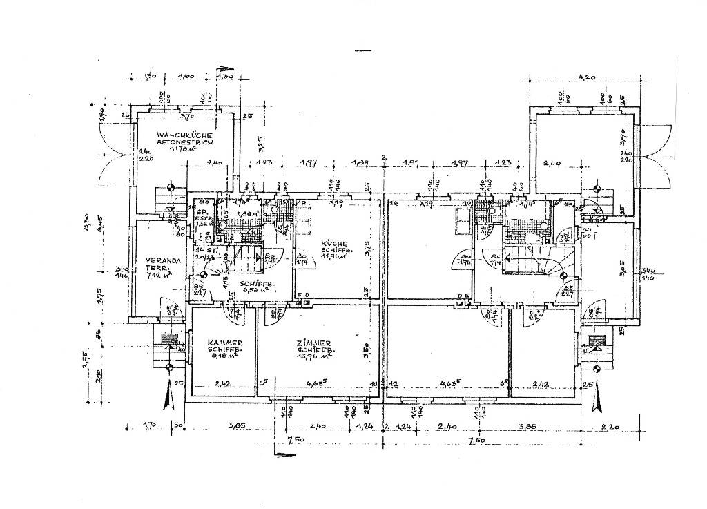

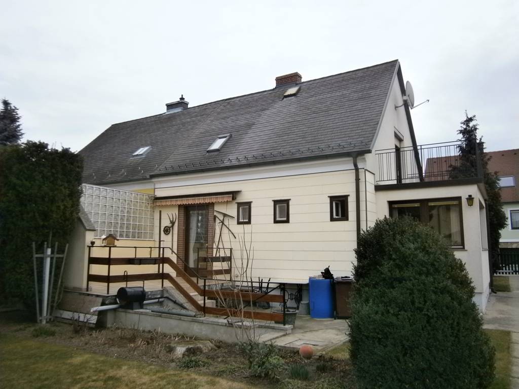

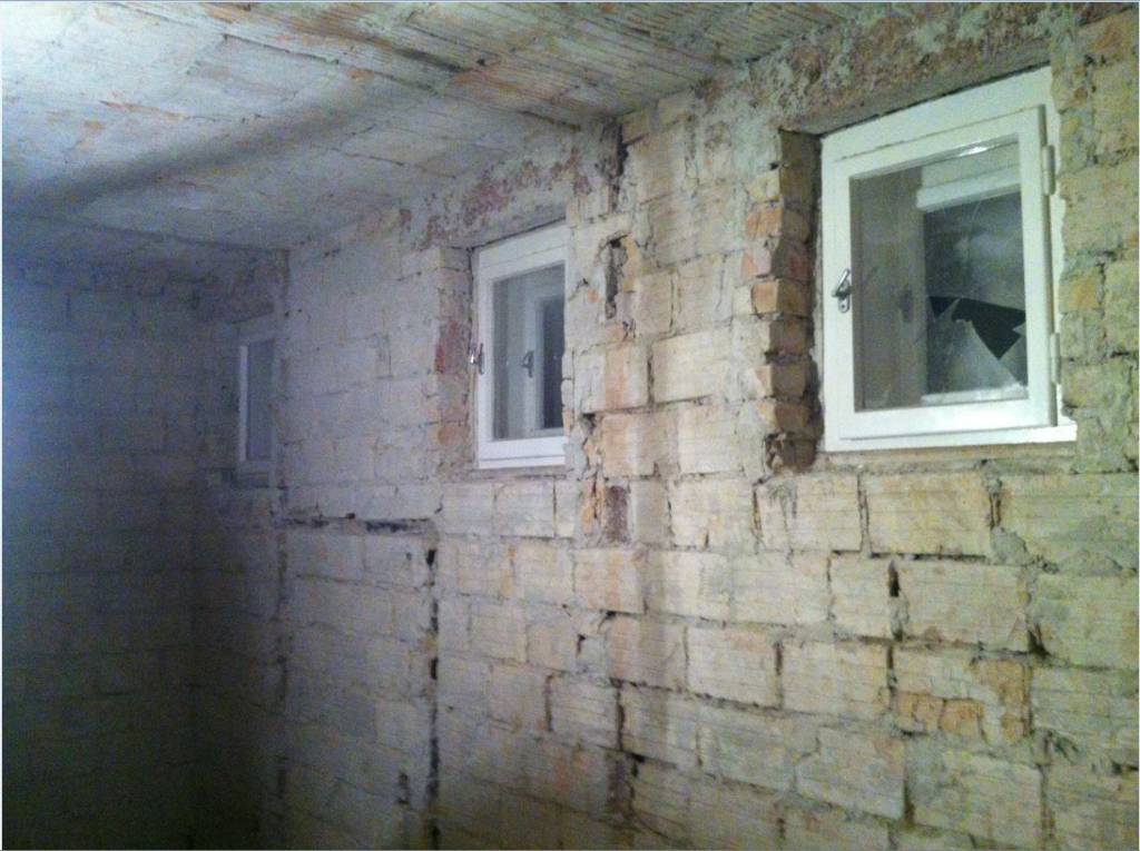

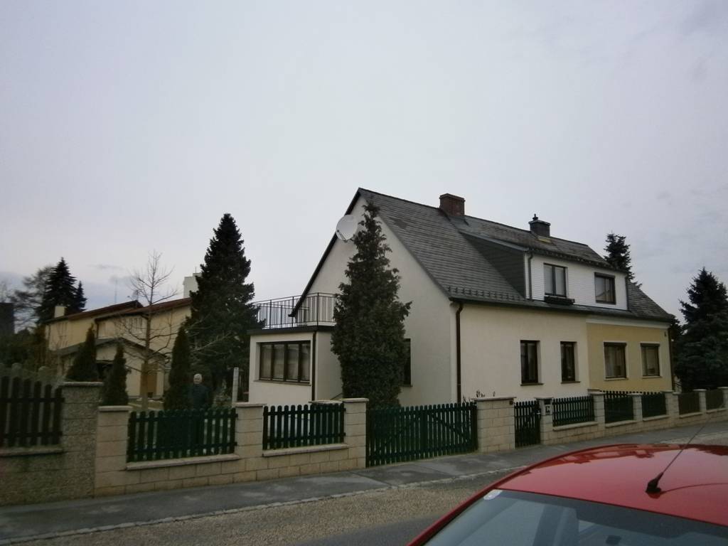

Wir haben ein Haus aus den 1952er (siehe Foto) welches wir schon Entkernt haben jedoch uns nicht sicher sind welche Variante wir am besten machen sollen. Es ist alles trocken, es wurde mit den ersten Hohllochziegel gearbeitet (25cm) jedoch teilweise recht große Fugen dazwischen emoji

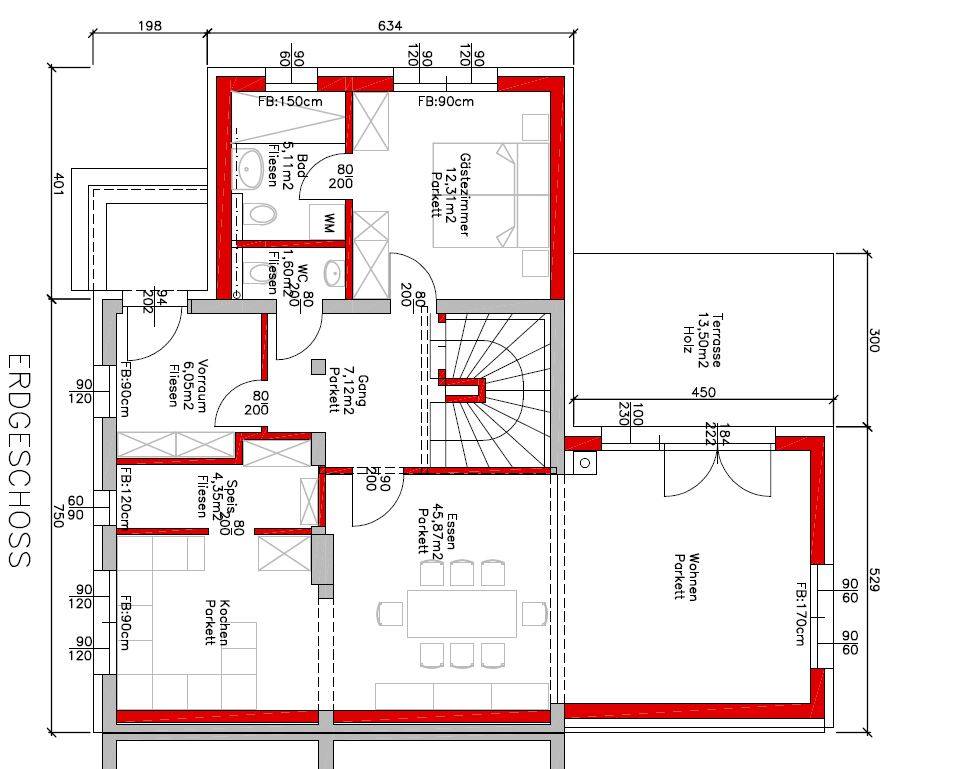

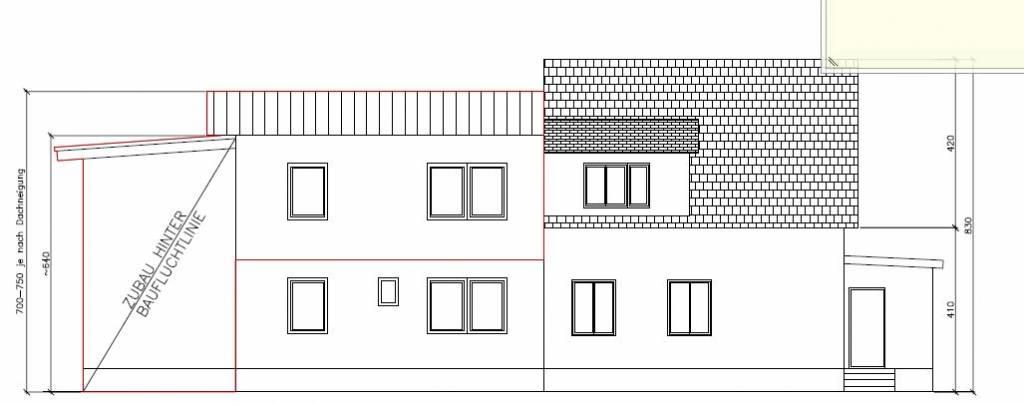

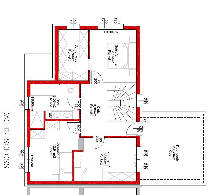

Variante 1: EG stehen lassen jedoch einige Abrisse von tragenden Mauern durchführen (Unterzüge, I-Träger, Arbeitszeit für Abriss), OG wegreißen, neu aufbauen und die jetzige Terrasse eingliedern - siehe Foto (grau=Bestand Mauer, strichliert=abriss, rot=neubau.
Variante 2: EG + OG abreißen und auf den bestehenden Keller aufbauen (Abriss Muss wegen Nachbar doch etwas "vorsichtiger" gemacht werden). Vorteil ist das alles Neu wäre. Grundriss vom Neubau würde jedoch gleich bleiben wie bei Variante 1.
Variante 3: Alles weg incl. Keller jedoch mit den Schutt das Loch auffüllen und eine Bodenplatte für einen Neubau ohne Keller drauf (Abriss würde dann doch nochmal etwas mehr kosten).
Variante 4: Alles weg incl. Keller und einen neuen Keller machen + Neubau - die teuerste Variante da auch noch ein Keller bezahlt werden muß

Ich würde hier im Prinzip nach Budget gehen, d.h. die Frage ist eigentlich, was ihr ausgeben wollt, den wohnen könnte man in diesem Haus auch ohne Abriß.
20.3.2014  (#3)
minmax hats eh schon geschrieben... wir haben im bekanntenkreis viele der varianten mit preisen von bis... aber auch zb bekannte, bei denen die var. 1 teurer war, als bei andren die variante 2... ;)
... würd mir das evtl von einem baumeister grob durchrechnen lassen...
aber die wichtigste entscheidung liegt bei euch: was wollt ihr?
... ich persönlich würds komplett wegreißen und den keller zuschütten, hab aber auch keine bindung zu dem haus und würds eben perfekt meinen bedürfnissen (evtl auch im alter) anpassen...

Budget mäßig wurde ich eigentlich gern um die 220t bleiben (fix fertig 300t).
Laut Architekt würden die Einzüge, abrisse und I-Träger nur ca 3-5.000 weniger kosten als Variante zwei wo bis zum Keller abgerissen wird!
Der Abriss bei so einen Doppelhaus ist anscheinend etwas schwieriger!

Es wird ein Zubau laut Plan gemacht, weiter rüber geht nicht da sonst die 3m nicht eingehalten werden und nach hinten kommt ja auch der Zubau.

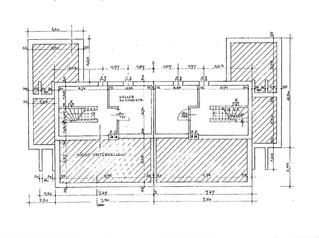

Also Variante 4 würde mir rund 20.000 der Abriss mit allem + Aushub und der neue Keller ca. 60m2 auch nochmal 25-30.000€!
Das sind 50.000 und dann sind gerade mal 250.000 ubrig für alles neu (da ist die komplette Einrichtung auch schon eingerechnet)! Da gibt's nicht wirklich was drum.
Überlegung wäre noch bis auf Keller weg, kellerzugang vom Wohnbereich zu machen (nur mehr von außen begehbar) und neu aufbauen, unterkellert sind ja nur ca. 20m2 und die kann ich von unten noch mit gut 10-15cm Dämmen!

ja aber wenn der keller eh nur 20 qm hat? oder hab i das falsch verstanden...
