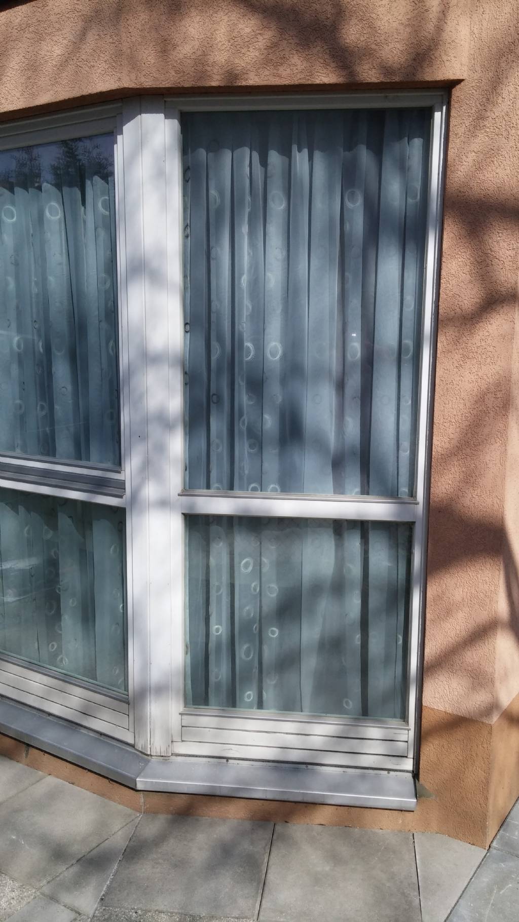

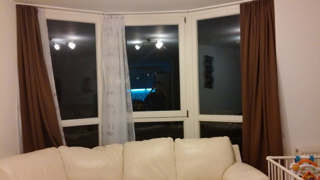

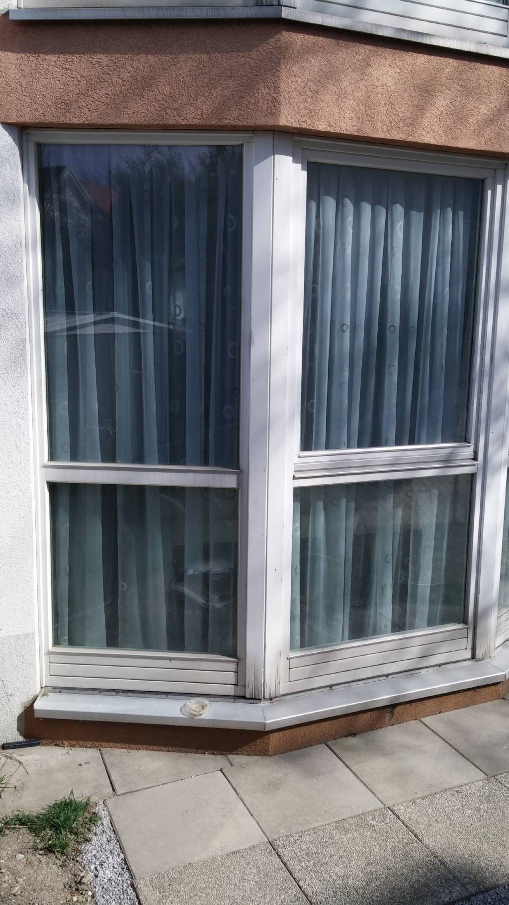

Wie jetzt hoffentlich auf den Fotos zu sehen ist, soll von den drei Teilen einer als Terrassentür ausgeführt werden, also so wie du schriebst, angekuppelt werden. Es ist das Teil ganz rechts von innen gesehen.
2014/20140323939341.JPG
2014/20140323517665.JPG
2014/20140323111064.JPG
Ich werde die Notwendigkeit der korrekten Außenadichtung ebenfalls ins Angebot nehmen lassen. Hier muss wieder von der ausführenden Firma geklärt werden, ob das bereits vorhandene Fensterbrett weiter benutzt werden kann oder ein Neues her muss.
