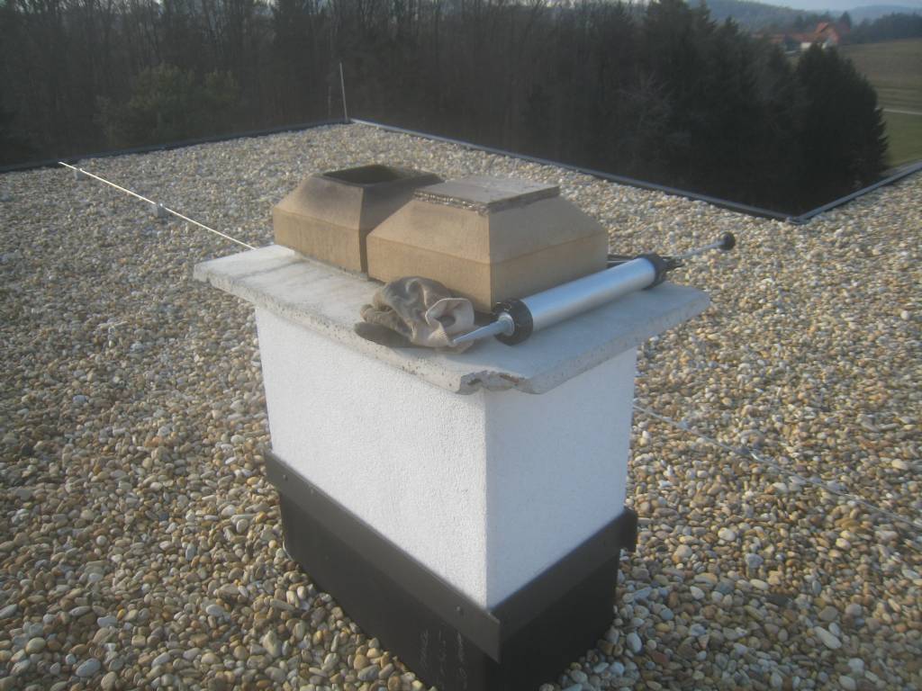

wir haben unseren - zweiten Kaminschlauch auch zugemacht. Lt. Rauchfangkehrer keine Problem. Ich hab eine Holzplatte draufgelegt und mit Silikon abgedichtet.
Da ich sowieso mind. 1x im Jahr aufs Dach muss (mit dem Rauchfangkehrer), ist auch die entspr. Kontrolle vorhanden, obs noch dicht ist.

Wie hast du die Holzabdeckung befestigt, damit die nicht beim nächsten stärkeren Wind herunterfliegt?
  •  altenberg
17.3.2014  (#5)
Holzplatte hat - die Abmessung vom Rauchauslass. Rundherum Silikon, fertig. Hält so seit 3 Jahren ohne nachbessern.
