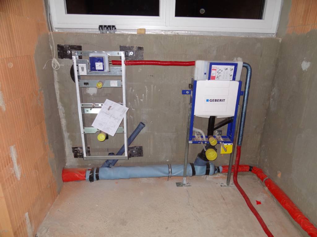

WC-Abwasseranschluss so ok?
Kanalleitung scheint ausreichend Gefälle zu haben; die Biegung in der rechten Ecke sollte nicht aus einem 90er sondern aus 2 45er Bögen bestehen.
Welche Bodenaufbau ist hier vorgesehen? Und der Putz ist noch nicht da... läufst die Gefahr der Beschädigung der Rohre auf dem Boden (Wasserleitung) und muss die Gestelle ordentlich abdecken. |
Normalerweise sollts ein 45grad Abzweiger beim WC sein (45er in der horizontalen und 90er in der vertikalen). |
In der Ecke zum Waschtisch sinds schon 2 Formstücke, nicht nur ein 90° Winkel.
Wir haben Edelstahl-Leitungen, die halten schon was aus, außerdem sind da ja auch noch Dämmhüllen drumrum. Das am WC könnte ein 67°-Abzweig sein. Passt das dann so oder wie ist das gemeint mit 45° und 90° ??? Ich muß mir jedenfalls keine Gedanken machen, dass da was vom WC runterklatscht und dann Richtung Waschtisch-Verrohrung liegen bleibt und nicht mehr weggespült wird? Der Kasten wird noch eingemauert und anschließend komplett mit verputzt. Wir haben 15cm Fußbodenaufbau. 7cm Dämmung+Trittschall 6,5cm Estrich mit FBH FBH [Fußbodenheizung] 1,5cm Belag |
