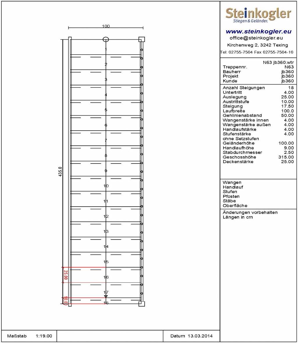

Hallo. Sind die folgenden Maße für eine gerade Treppe ok:
Anzahl stufen 18
Treppenhöhe 17,5cm
Auftrittsbreite 25cm
Gesamtlänge 4,5m
Danke

Hallo jb360!
Bei 18 Stufen und 25,0 cm Auftrtitsbreite wär eine Gesamtlänge von 435 cm ausreichend, dies ist lt. ÖNORM 5371 bei Wohnungstreppen im Innenbereich ausreichend. Ich würde aber schon empfehlen, die Stufen mit einer Auftrittsbreite von zumindest 27,0 cm zu planen. Dafür wäre dann eine Gesamtlänge von 470 cm erforderlich.
Weiters schreibt die ÖNORM 5371 bei allgemeinen Gebäudetreppen eine Mindestauftrittsbreite von 27,0 cm und bei Außentreppen bzw. bei Treppen ab 3 Geschossen eine Mindestauftrittsbreite von 30,0 cm vor.
Anbei ein Grundriss mit unserem Treppenprogramm gezeichnet.
Noch viel Freude beim Planen ihrer Stiege.
