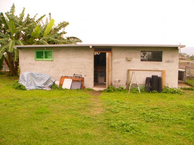

Ich wohne in Taiwan und hier unsere Temperaturen sind im Winter plus 12-15C und im Sommer bis zu plus 40C. Ich habe mir im meinem Garten ein kleines Haus gebaut zum Werkeln und mit einem Raum fuer meine Tiere der im Winter beheitzt werden muss und im Sommer gekuehlt oder zumindest stark belueftet werden muss.

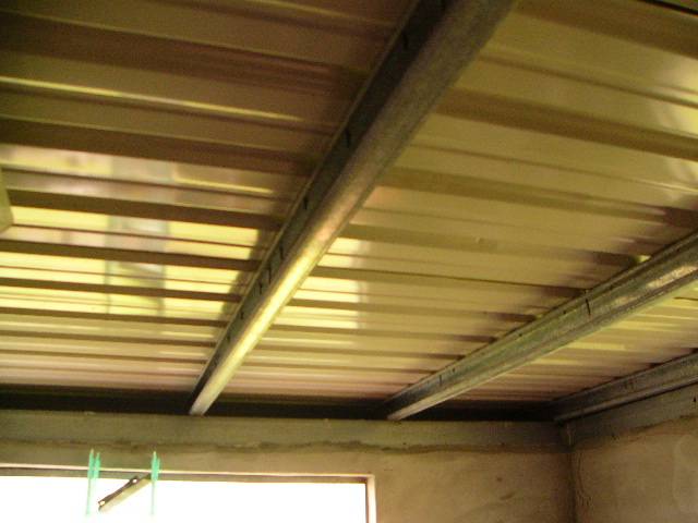

Das Dach ist aus Metall ohne Isolirung.

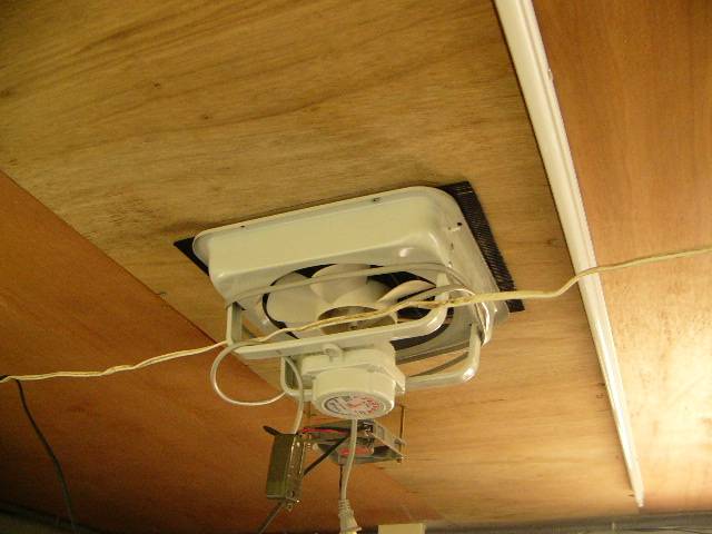

Den Tierraum habe ich nur eine Decke aus 9mm Holz reingezogen, was wie ich an der Stromrechnung fuer die letzten Monate bemerkte wohl viel zu wenig ist.Fuer den Sommer, zum Hitze rausbekommen, habe ich zwei Ventilatoren in die Decke eingebaut.

Gibts bei euch in Taiwan Rigips Platten und Glaswolle? Wenn ja, dann einfach die Glaswolle zwischen den I Träger auffüllen dann mit Dampfsperre abschließen und die Rigips Platten auf I Träger schrauben. Somit bekommst du weniger Hitze übers Dach und im Winter sollte weniger Wärme durchs Dach rauskommen... Vielleicht wäre eine neue Türe nicht schlecht... und Fenster mit 2 fach Verglasung...

Doppelglas kann ich nur bestellen von Japan oder Deutschland,denn es wird hier nicht benutzt. Nur der linke Teil mit dem gruenen Mueckenschutz ist der Tierraum, der Rest ist eine Art workshop braucht nicht isoliert zu werden. Rigips kann ich hier nicht finden und Glaswolle haben sie hier in Taiwan nicht. Sie haben Rollen zum isolieren ,die sind jedoch nur 3cm dick.
