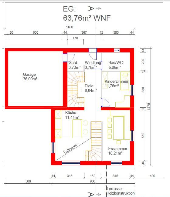

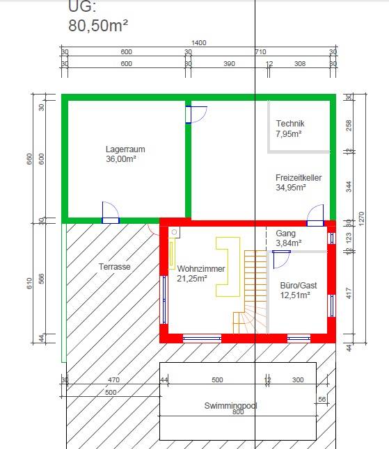

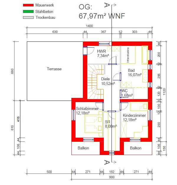

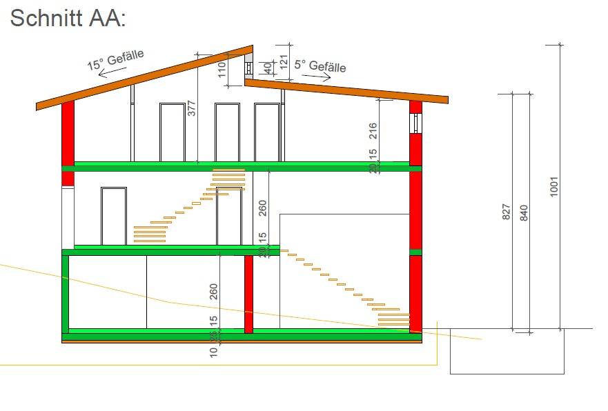

Hallo liebes Forum, nachdem beim ersten Entwurf unseres Hauses sehr viel (berechtigte) Kritik gekommen ist, sind wir nun zu einem Architekten und haben uns einen Vorentwurf entwerfen lassen.
Daraus habe ich jetzt einen Entwurf gezeichnet und wollte nun eure Meinung hören.
Vorgaben:
Unser Grundstück liegt an einem Südhang und die Zufahrt soll über die nordseitig liegende Straße erfolgen.
Rahmenbedingungen:
Noch keine Kinder, wollen aber 2 haben
Budget: 400 kEUR komplett (Grundstück ist schon vorhanden)
Grundstück: Breite 18,00m, Länge 42,00m
Wir würden uns sehr über euer Feedback freuen!

Swimmingpool würde ich weiter weg vom Haus machen. Wenn jemand reinspringt habt ihr die Fenster nass.
Zecks Raumoptimierung würde ich (Geschmacksache) die beiden Stiegen übereinander Platzieren, zugunsten eines grösseren WZ und Küche.
Nächstes Thema: Zaun/Sichtschutz
