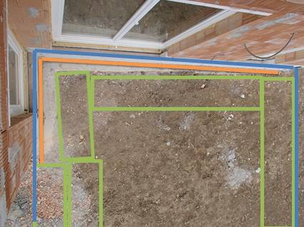

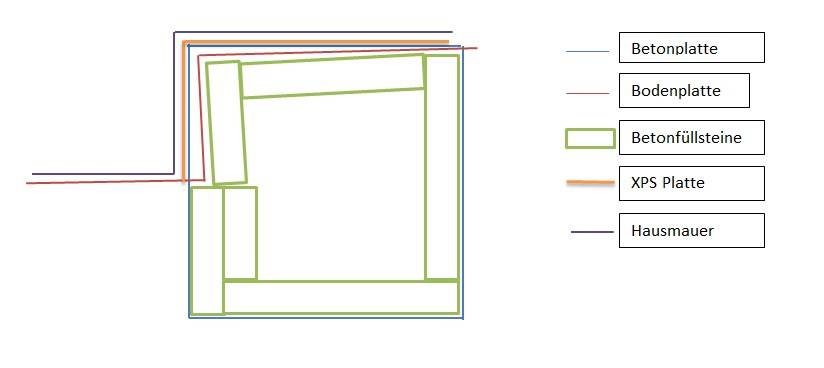

Nach beinahe exzessiver Recherche nach Terrassenbauvarianten bin ich etwas verunsichert. Klar ist nur, dass es eine betonierte Terrasse wird. Allerdings stellen sich jetzt so manche Grundsatzfragen.
Voraussetzungen:
Bodenplatte, kein Keller, vor dem Hausbau musste nichts aufgeschüttet werden.
Folgender Plan: Streifenfundament auf 80 cm Tiefe ausheben, mit Betonfüllsteinen Fundament herstellen, auf der linken Seite zwei Reihen Steine, um den verhunzten Winkel der Bodenplatte auszugleichen, Beton und Steckeisen rein, im Sockelbereich des Hauses XPS-Platten montieren
Anschließend Schalung rund um die Betonfüllsteine, mit Rollschotter auffüllen und verdichten, Bewehrungsmatten einlegen und bis zur Hausmauer die Terrassenplatte betonieren, dann Spengler für die Abdichtung auftricksen lassen und anschließend den Terrassenbelag drauf

Verzeiht meine dilettantischen Skizzen, aber Word gibt nicht mehr her.
Vielen Dank im Voraus.
blau = Betonplatte
orange = xps-Platten
grün = Betonfüllsteine

bei uns wurde es (fast) so gemacht wie du es beschrieben hast... folie fehlt bei deiner auflistung... zum haus hin wurde mit einer 20mm xps-platte getrennt, über die dann der belag gelegt wird... die platte ist nicht mit dem haus verbunden...
da hier noch überdacht wird, gehen wir ebenerdig raus, die terrassenplatte hat natürlich ein gefälle... du musst halt genau aufpassen, wie dann der fußbodenaufbau auf der terrasse ausschaun wird...
