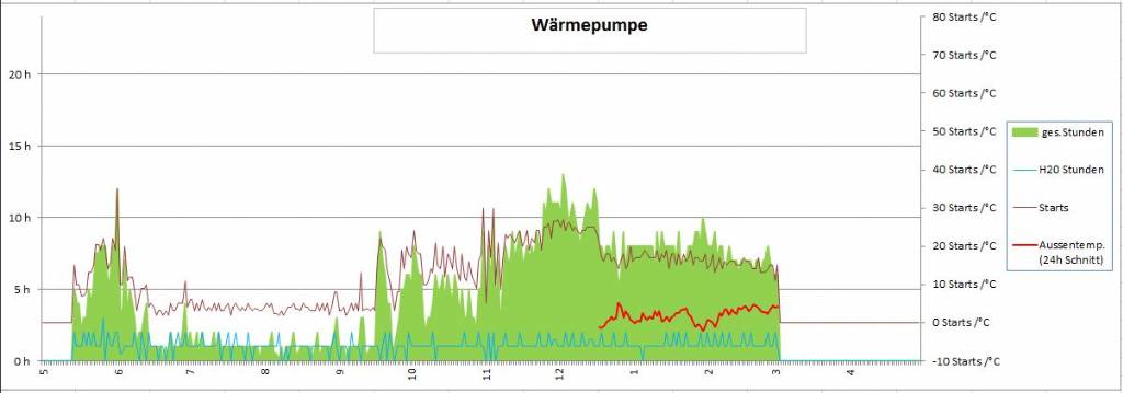

Ich möchte gerne eurere Einschätzung zur Einschalthäufigkeit meiner Wärmepumpe kennenlernen.
ich besitze eine Grundwasserwärmepumpe mit einer sehr konstanten Grundwassertemperatur. (Sommer 11°; Winter 7°)
Die Spreizung der Wärmepumpe liegt bei 3° Celsius. (7° / 4°)
Da die Wärmepumpe vom Installateur nur sehr grob eingestellt wurde, werde ich in der kommenden Woche einen weiteren Besuch von ihm erhalten, bei dem wir gemeinsam mit dem WP WP [Wärmepumpe] Hersteller die Details besprechen. Da möchte ich natürlich vorbereitet sein, dann sonst wird schnell mal "jo des is normal" gesagt.
Beigefügt die Aufzeichnung meiner WP WP [Wärmepumpe]:
Ich hoffe die Tabelle ist verständlich.
(Aufzeichnung täglich seit Mai 2013 bis gestern März 2014)

servus nase,
12 monate auf 20cm ist schon schwer zum lesen ... emoji
zum ww: ich erkenn nur daß du im sommer zwischen 0 und 10 takte/d hast - mehr als 2 sollte man für das ww nicht benötigen -> ev mit sperrzeiten arbeiten. ich komme mit einem ww-takt/d aus.
zur heizung: auffällig ist, daß du im dezember das maximum an takten hast; und das nahe 30/d
normalerweise werden die takte nach der übergangszeit weniger weil im winter die leistung der wp besser zum bedarf paßt, sprich sie kann länger laufen bevor die temperatur nach oben davonläuft. auch die absolute anzahl finde ich zu hoch.
wär jetzt interessant mehr über deine hydraulik zu wissen: puffer, fbh, raumthermostate, hydraulischer abgleich, dimensionierung wp/heizlast, regelung per temperaturhysterese oder energieintergral, entsprechender einstellwert, spreizung ...
kannst du eine jaz ermitteln? wmz, stromzähler?
die quellenseite schaut sehr gut aus...
du fährst direkt ohne zwischentauscher mit dem wasser in die wp?
arne

dyarne schrieb: ich komme mit einem ww-takt/d aus.
das kommt aber lediglich auf die größe des Puffers und die Max.-Temperatur an, ich habe 200l auf 42° und da wird halt öfters geheizt, das sind die Takte/Monat der letzen 4 Monate:
33 49 46 46
Nase schrieb: Einschätzung zur Einschalthäufigkeit meiner Wärmepumpe kennenlernen.
zu deiner WP WP [Wärmepumpe] ist schwierig emoji
ich hatte im Dezember bei meiner Sole-WP 24x/Tag, Jänner 18x/Tag und im Februar ca. 14/Tag

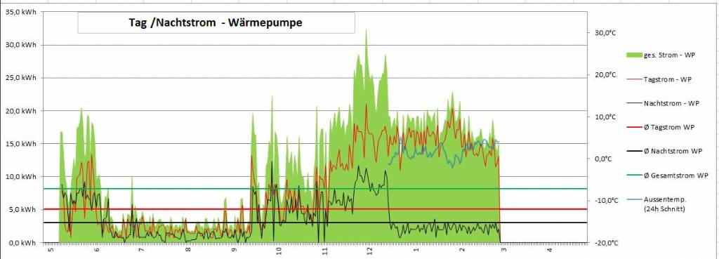

Stromverbrauch siehe Bild
2014/20140304245571.JPG

hallo nase,
hast du nicht im menü sowas wie: Produzierte Enerige? deine WP WP [Wärmepumpe] lief die letzten Monate ca. 7h pro Tag? was hast du für EKZ, Bruttofläche und welche WP WP [Wärmepumpe] genau hast du?
Nase schrieb: Regelung per Hysterese Aussentemperatur
Spreizung Warmwasser: EIN: 44°C - - AUS: 50°C
kannst du die Hysterese einstellen?
beim Warmwasser würde auch Ein 40° und Aus bei 45° gehen.
