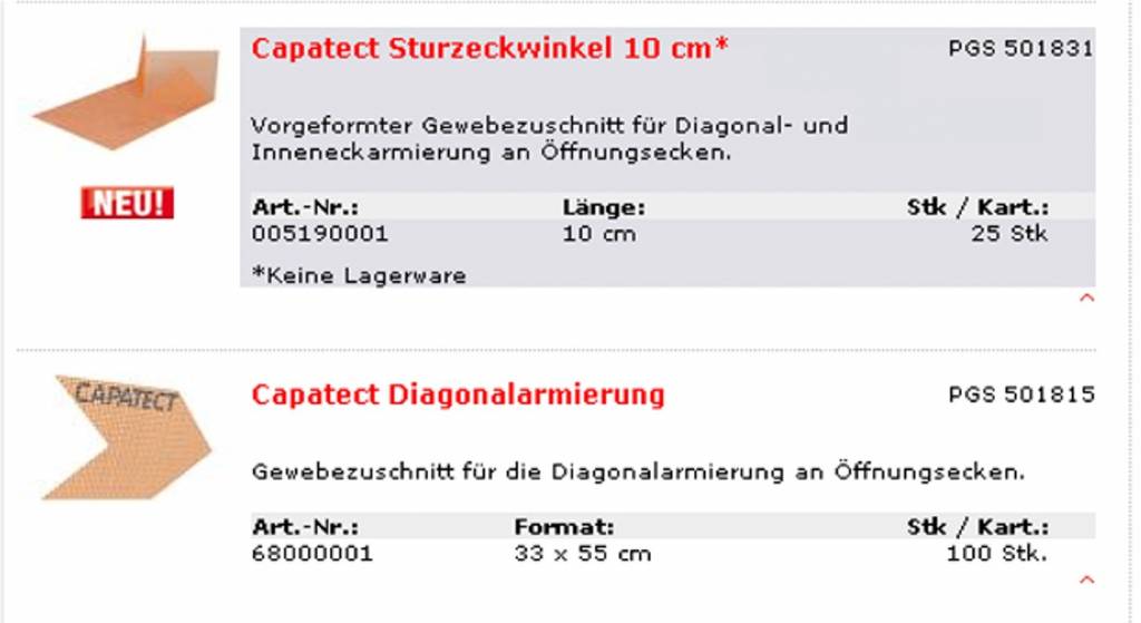

Noch eine andere Frage:
Von Capatect gibts für die Ecken von Türen und Fenster vorgefertigte Profile:
http://www.capatect.at/index.php?id=505&no_cache=1&L=0&actMenuId=4028e42923e1fd9e0123e1fdf2120047&cltpid=4028e42923e1fd9e0123e1ff37c8076a&prodId=4028e429419d52560141bb3cbc4c0823#p4028e429419d52560141bb3cbc4c0823
Hat jemand von euch solche oder ähnliche schon verwendet - oder ist das wieder ein "Luxus"-Artikel, den man nicht wirklich braucht?
5.3.2014  (#15)
der link geht bei mir nicht zu einem konkreten produkt.
du meinst wahrscheinlich diese pfeile oder raketen für die diagonalarmierung?
ich hab sie verwendet, die alternative ist selber ausschneiden, auch kein problem. haben aber nicht viel gekostet...
  •  mpreis76
5.3.2014  (#16)
Wenn der Link nix taugt dann halt einen Screenshot ...

6.3.2014  (#17)
ja, hab ich eh gemeint.
die unteren raketen hab ich verwendet, die oberen nicht, weil bei meinen fenstern die apuleisten mit gewebe und die kantenschoner mit gewebe schon zusammentrafen. also schon 3-4 lagen armierung da waren...
beim zuschneiden der profile das gewebe länger stehen lassen und um die ecke schlagen ... emoji
6.3.2014  (#18)
ich werd die auch verwenden... im angebot fürs material sinds schon reingerechnet...
