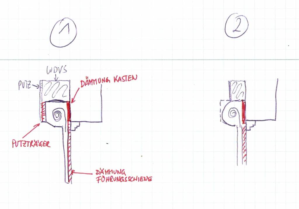

Ich hab dir kurz eine Skizze gezeichnet (ein bisschen schief um die Uhrzeit emoji ), mit der ich die Sonnenschutz-Dämmung besser erklären kann:
(Ausgehend davon, dass du das Fenster bündig nach außen setzt, und dann noch ein WDVS WDVS [Wärmedämmverbundsystem] drauf kommt).
2014/20140228393031.JPG
Wichtig ist, dass du zwischen Sturz und Kasten eine Dämmung unterbringst, sonst wird das eine Wärmebrücke (der Kasten selbst ist innen nackert und dementsprechend kalt).
(1)
Du kannst den Sonnenschutz so kaufen, dass auf der Rückseite des Kastens eine Dämmung montiert hat.
Da gibts verschiedene Dicken und Qualitäten, angefangen von XPS bishin zu hochdämmenden Platten.
Dadurch musst du damit um ein paar cm nach außen rücken. Überbrückt wird das mit Distdanzschienen, die dann ebenfalls eine integrierte Dämmung haben können. (unten rot eingezeichnet)
Mit letzterem würdest du dir auch ersparen, dass du den Fensterstock überdämmen musst.
Das ganze hat jetzt einen Nachteil, wenn du den Sonnenschutz komplett einputzbar ausführen willst (so dass er in der Fassade "verschwindet".) -> Nämlich dass du relativ viel Platz in der Tiefe brauchst.
Die kleinste Rollo hat ca. 14 cm + etwa 2 cm für die (bessere) Dämmung, + 8 mm für den Putzträger.
Wenn du eine Tür, oder ein hohes Fenster hast, wird der Rollokasten noch größer (du brauchst mehr Platz für die Lamellen), wenn du einen Motor hast, wird der Kasten größer (weil du eine dickere Welle brauchst), und selbes gilt, wenn du dir eine integrierte Insektenschutz-Rollo anschaffen willst.
Dann wird das ganze schnell mal 20 cm tief, und du brauchst ein dementsprechend dickes WDVS WDVS [Wärmedämmverbundsystem].
(2)
Ist im Prinzip das selbe, nur so gezeichnet, dass du keinen so dicken Vollwärmeschutz hast.
In dem Fall würde der Kasten sichtbar sein und ein paar cm über die Fassade drüber stehen.
Da wäre es zu empfehlen dass du einen abgerundeten Kasten hast -> wegen der Optik und damit auf der Oberseite des Kastens nicht das Wasser steht und sich eine dicke Schmutzschicht bildet.
Ein Hersteller, der diese Thematik relativ gut löst, wäre Schlotterer:
2014/20140228968943.JPG
Das zeigt jetzt die Einbausituation Rollladen mit integrierter Insektenschutz-Rollo.
Der Kasten selbst bleibt kleiner, die Distanz zwischen Sturz und Rückseite des Kastens wird durch die Führungsschiene des Insektenschutz-Rollos erreicht.
(Du brauchst dazu nicht zwingend den Insektenschutz, sondern kannst auch eine Distanz-Schiene bestellen, die nach dem selben Prinzip funkioniert.
Vorteil wäre auch, dass du damit später problemlos Insektenschutz nachrüsten könntest, weil es bereits vorbereitet ist).
Der Nachteil ist, dass die Montage aufwändiger ist, weil man hier zuerst den Insektenschutz und dann den Rollladen montieren muss. Wenn das einer schon mal so verkauft hat, oder es sonst irgendwie checkt, wird er vielleicht für die Montage ein paar Euro mehr verlangen ...

Lieber Romeo Toscani, danke für deinen ausführlichen Beitrag. Der Fenstereinbauer hat es uns dann auch so angeboten. Außer dass die Fenster mit Pratzen montiert werden, weil aussen 4 cm Thermopotz schon drauf ist und sonst die Schrauben in den Putz gehen. Ist das eine gute Lösung?
