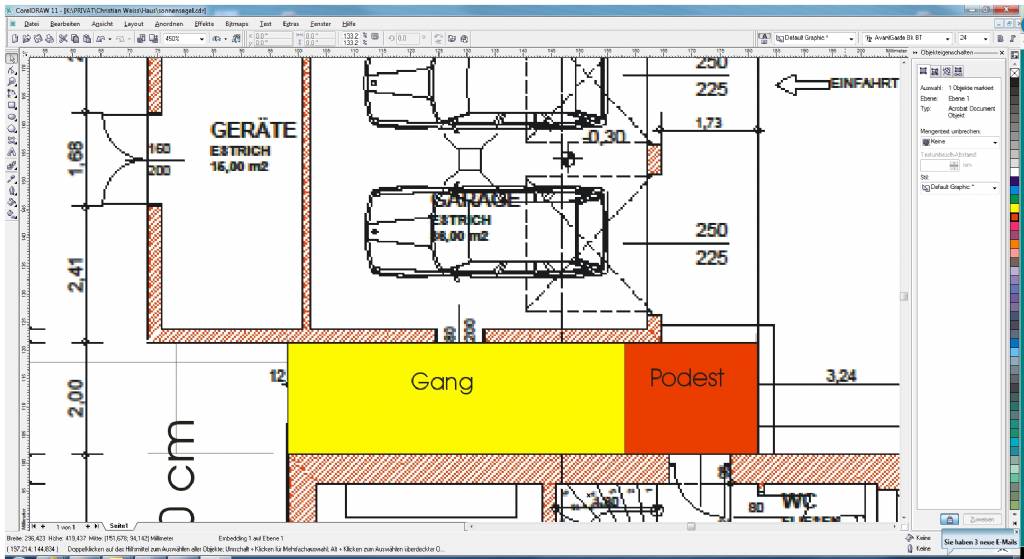

Die Bodenplatte und auch das Podest wurden so gerichtet das von der Betonplatte bis zur fertigen Oberkante 12cm Aufbau platz haben. Betonplatte wurde bereits mit Gefälle betoniert.
2014/20140224850352.JPG
Jetzt stellt sich die Frage. Wenn ich 4cm starke Platten nehme, was muß drunter.
Ich denke mal im Bereich des Podestes wäre vollflächig Drainmörtel am Besten oder?
Muß das auch beim Rest vom Gang sein? Oder könnte man dort auch mit Splitt oder nur punktuellem Mörtel arbeiten? Wenn ich jetzt nämlich schaue braucht man /m2/cm Höhe ca. 20kg Mörtel. Das wären bei gesamt 18m2 ca. 70 Säcke a 40kg. Wenn es nur beim Podest sein muß ist das mit ein paar Säcken erledigt.

1.3.2014  (#2)
8 cm zu überbrücken is nicht so ohne...
Schon mal an aufbetonieren gedacht? Alles Andere (auch 8 cm Drainmörtel mein ich mal...) is relativ teuer...
Wenn die Platte schon im Gefälle betoniert is - schon mal an eine dünne Schotterschicht gedacht? Mit der könntest gleich das Gefälle ebenziehen und den Materialverbrauch vom Drainmörtel minimieren...

3.3.2014  (#3)
@bautech
Also beim Podest (rot) würde ich alles mit Drainmörtel machen. Da ist die Menge überschaubar.
Beim gelben Bereich ist wie schon geschrieben die Frage ob ich die Platten nicht generell in Splitt verlegen kann (ohne Drainmörtel) Der Splitt kann ja im Prinzip nirgends aus da auf 2 Seiten die Wände von Garage und Haus sind. Auf der 3. Seite ist das Podest (welches auch höher ist) und auf der letzten Seite könnte man ja die letzte Reihe der Platten wieder mit Drainmörtel befestigen damit nix aus kann.
  •  gudrun
3.3.2014  (#4)
@topstyling - so würd ichs auch machen, letzte Plattenreihe vor dem Garten aber auch nur in Splitt, wenn eh mal eine Glastür kommt steht eh der splitt am unteren Querstock an. Derweilen einen Holzkanter einkeilen (ist eh unter Dach)
