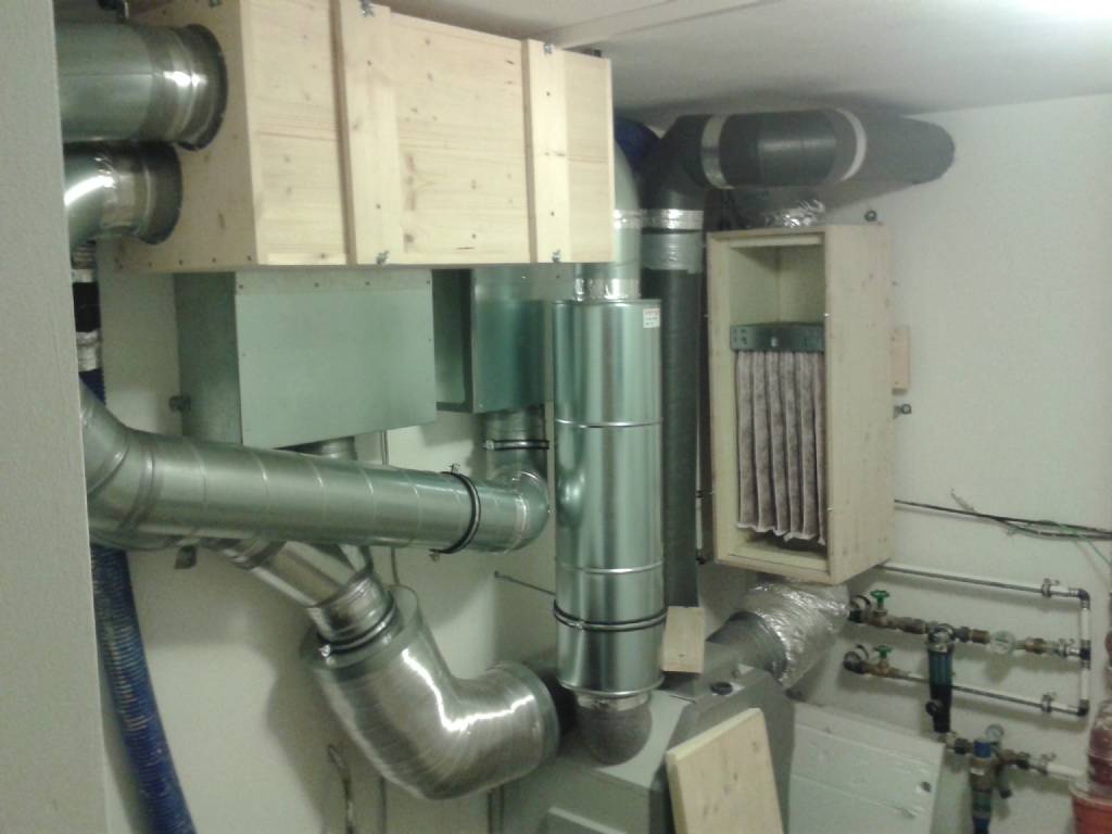

ich bin der einen Empfehlung des Profi-Lüftungsbauer nicht nachgegangen (einzelne Filter in den Abluftventilen), der anderen schon: ein vorgelagerter Filterkasten, der die Abluft vom OG (Küche, Essraum, Wohnraum, Büro, 70m²) vor dem Gerät abfängt. So schaut er nach ca. 1 Monat aus. Ich finde die Wartung - kurz mit dem Staubsauger rüber gehen - nicht sonderlich aufwändig, ist wie Regale putzen.
2014/20140802304866.JPG

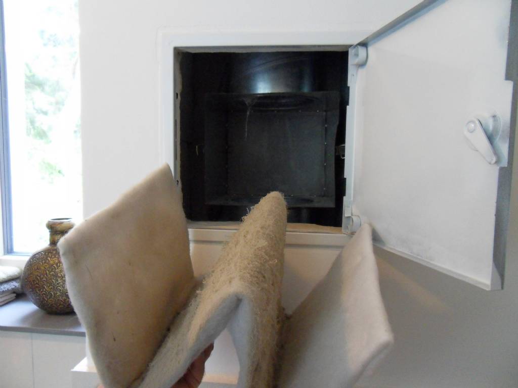

Der Frischluftfilter kommt bei mir auch neu, aber sicher nicht halbjährlich, weil das ein externer 287/287/600/6T Taschenfilter ist. Der ist günstiger und hat viel mehr Fläche also ein Gerätefilter. Zudem liegt auf dem abgebildeten Filterrahmen oben noch ein Stück G4-Matte.
2014/20140803781443.JPG
