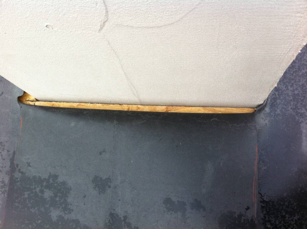

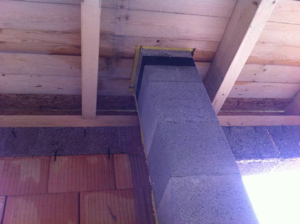

Wir haben einen SA ohne Thermoluftzug verbaut. Ich mache mir momentan Gedanken über die richtige Ausführung um einem späteren Kondenswasserproblem vorzubeugen.
Am WE werden wir die Deckung (Hochzug der EPDM) fertigstellen.
Nun meine Frage ob ich den Kamin vorher außen komplett dämmen muss oder ob die Ausführung lt. Bild 2 reicht?

  •  VWG 40
10.6.2014  (#18)
@miike
Auf Bild 1 schaut es so aus als ob da eine OSB beim Kamin anliegt, sehe ich das richtig?
Falls ja dann passt das nicht.
Man sollte sich schon die Arbeit machen und das ganze auch im Aussenbereich mit 5cm zu dämmen.
Ist auch von Schiedel so vorgesehen.
Kannst ja auch mal Schiedel anrufen die geben gerne Auskunft.
10.6.2014  (#19)
VWG 40 schrieb: Auf Bild 1 schaut es so aus als ob da eine OSB beim Kamin anliegt, sehe ich das richtig?
Ich seh das anders... die OSB liegt (hoffentlich) an der verputzten Steinwollplatte an, somit sollts passen!
Vorausgesetzt, die Steinwolle geht wie in Bild 2 ersichtlich bis an den Kaminkopf durch...

  •  Miike
10.6.2014  (#20)
bautech schrieb: die OSB liegt (hoffentlich) an der verputzten Steinwollplatte an
Jawohl. So hat's die Baufirma ausgeführt - bis zum Kaminkopf. Danke für die Antworten!!
