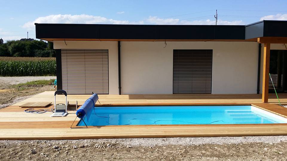

Wir haben Schlotterer Retro Lux D80 diese Verdunkeln den Raum zu 99% Tom |
@mossoma:
Habt Ihr einen Spalt zwischen Fensterbank und Unterkante Unterschiene? Oder liegt der Retro Lux bei Euch auf dem Fensterbrett auf? Bei uns sollen es 2-3cm Spalt werden; allerings würde sich die Firma auch auf 0cm einlassen. Das mit dem Anfrieren halten wir eher für einen Mythos; wenn etwas Luft ist (und kein direkter Kontakt mit einem anderen Gewerk), werden einfach potenzielle Problemfelder minimiert. Da unsere Fenster alle über sehr breit und hoch sind, können wir schlecht simulieren, wie viel Licht durch einen 2-3cm Spalt hereinkäme. Eigentlich hatten wir uns schon bewusst für "Verdunklungsraffstores" mit Führungsschienen entschieden... Laut Firma wäre der Spalt aber auch bei Rolläden normalerweise vorhanden. Somit würden diese ja auch nicht komplett verdunkeln? Wem glaubt man nun... |
1cm zum Lärchenboden. Das kann ich mir jedoch selber einstellen.
Also vom Monteur auf wenige mm einstelle lassen und dann passts. 3,2 Meter Fensterbreite im WZ Tom |

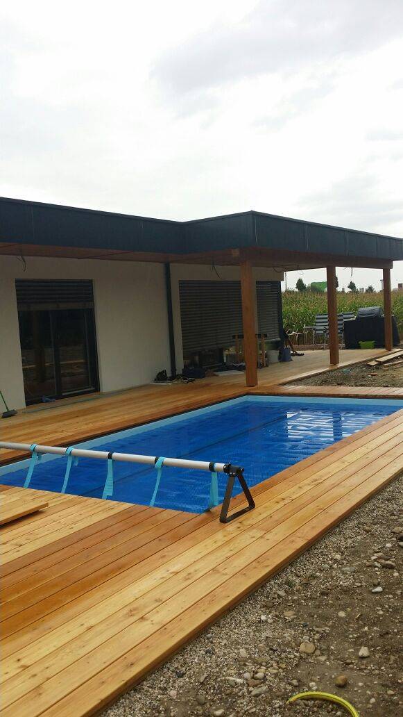

@Tom: wie weit kragt deine Terrassenüberdachung aus? Die ist voll gedeckt und lässt keine Sonne durch, oder? Wird es dir im WZ nicht zu dunkel? Unsere Terrasse ist 3,5m tief und wir überlegen ob wir sie voll decken lassen oder einen Teil in Glas ausbilden. |
3,5 Meter, ja voll gedeckt....genug Sonne im Raum. Exakte Südausrichtung.
Ich hatte im alten haus auch mit Glas überdacht, nie mehr wieder, da brennst dir die Glatze auf, so heiß wird das da drunter. Mein Spezi hat auch Glas überdacht und eine Markise drüber....besser, schaut scheisse aus und kostet. Irgendwer hat mal einen Sonnenstandrechner gepostet, da kann man das ausrechnen. Tom |
