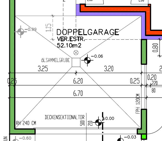

Einreichplan - Ist im Einreichplan ein Gefälle bzw. die Ölwanne eingezeichnet??? Wer hat den Einreichplan gemacht?
Mein Einreichplan z.B.:
2014/20140217337703.PNG

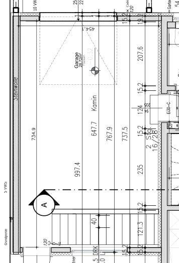

Nein, ist nichts eingezeichnet. Einreichplan kam von Wolf, welcher auch die Info über die wannenförmige Ausführung hatte.
Hier der Ausschnitt vom Einreichplan.

  •  hugo82
17.2.2014  (#9)
Hast du die Fa. Wolf schon einmal darauf angesprochen? Die Bodenplatte hat die Fa. Wolf gemacht?
Ich würde einmal die Fa. Wolf direkt damit konfrontieren was die dazu sagen, immerhin haben die den Plan erstellt und da hätte bereits ein Gefälle und eine Ölwanne eingezeichnet gehört.

@ Hugo: Wolf putzt sich auch ab, Aussage war hier, dass in die Bodenplatte ja kein Gefälle hätte eingearbeitet werden können.
@ Shelby: Es gab Auflagen. Es wurde noch nicht abgenommen. Warum das ein Problem ist, steht oben bereits.

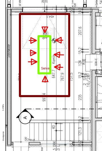

und hast du nun die fliesen direkt auf den Fliesestrich gelegt?
du könntest auch die Fliesen, da wo das Auto steht raushauen, es gibt auch so große Schleifscheiben, damit kannst du auch später noch ein Gefälle reinschleifen.
auf die Wagen breite von 3m ist das gefälle nicht schlimm, und wennst in der Mitte ausstemmst und zu einem Rigol bzw Senke umwandelst.
