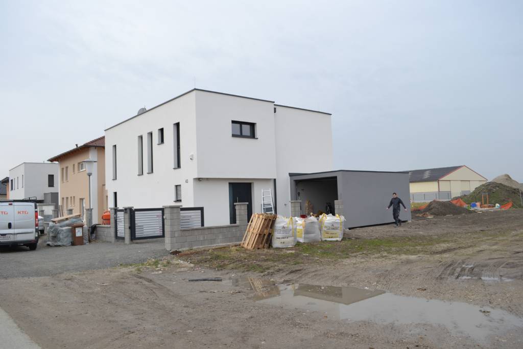

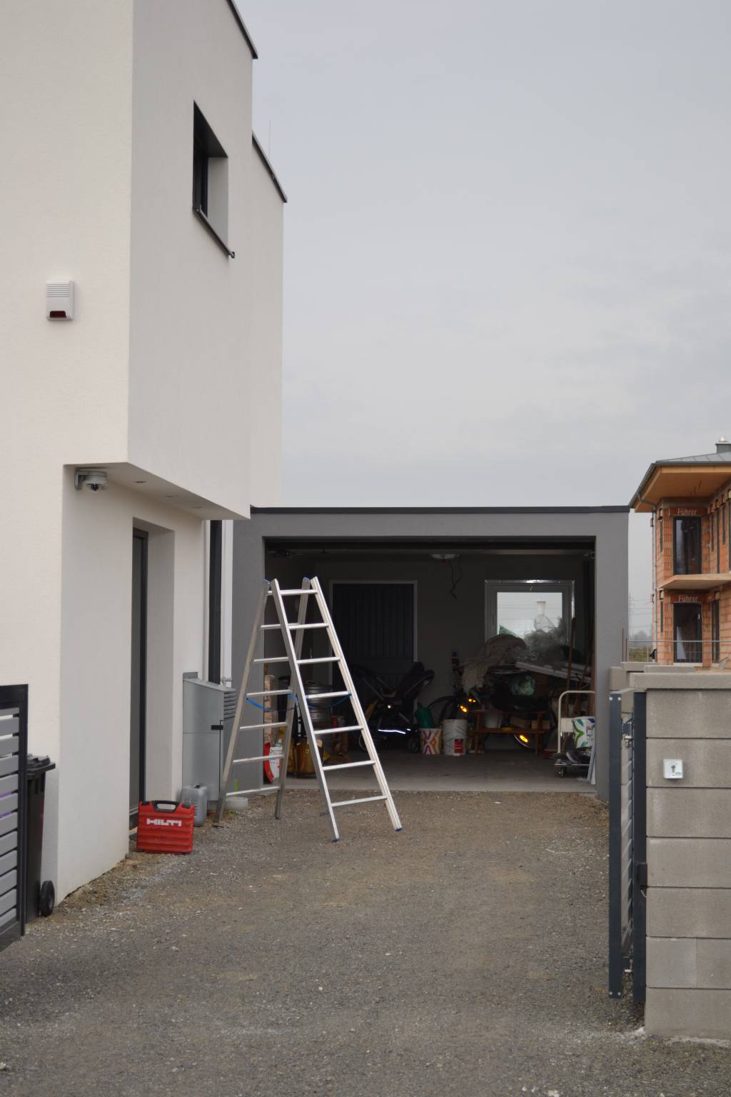

19.2.2014  (#13)
So - nun kann jeder selbst beurteilen wie es aussieht - uns passt das so sehr gut, vor allem wenn man den Sparvorteil betrachtet...
Natürlich ist eine gemauerte Garage eine gemauerte Garage.

  •  johro
20.2.2014  (#14)
ich finds gut, passt auch schön zum Haus! (ist nur kein Platz mehr drinnen fürs Auto emoji )
wieviel kostet sowas ungefähr? (ohne Bodenplatte)

20.2.2014  (#16)
@silverblue - Natürlich kann eine FT-Garage - wie in deinem Fall - von Grund auf auch zum Haus passen, sieht bei Dir gut aus. Nur wenn das Haus an sich einen anderen Stil hat (also kein Flachdach) schaut eine Garage wie deine entweder bescheiden aus oder ist dann ans Haus angepasst wieder so teuer wie eine konservativ Gemauerte...
Nur nochmal: deine Fotos beweisen, wie harmonisch so eine Fertigteilgarage ins Gesamtbild passen kann...
