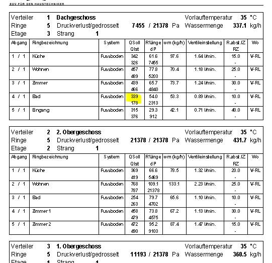

@helloween - Ich hab da noch ein Beispiel! Sagt vielleicht mehr als Worte. Die Berechnungen schauen - je nach EDV-Programm – immer etwas anders aus. Aber Physik ist ja überall gleich! emoji
2014/20140213914576.PNG
Auch hier ist der „Problemraum“ emoji das Bad!
Gruss HDE

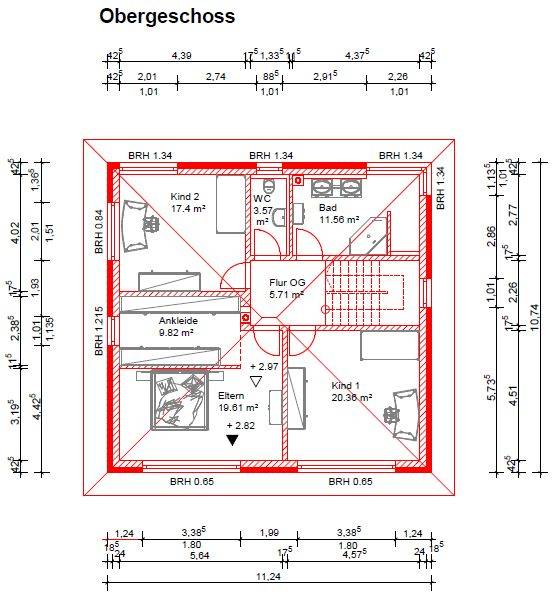

OG:
2014/20140213796321.JPG

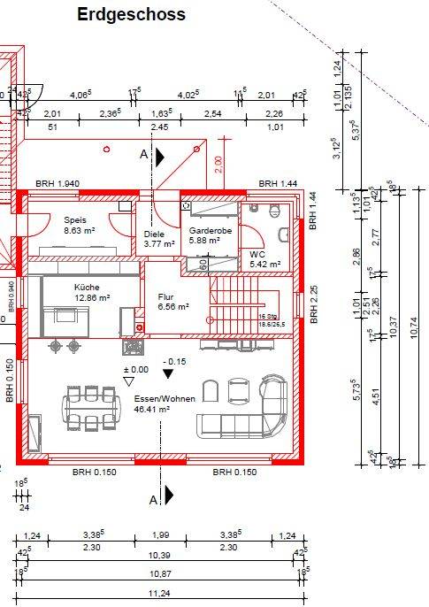

EG
2014/20140213338725.JPG

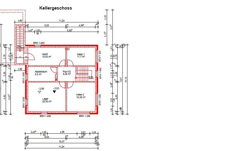

KG
2014/20140213671214.JPG
Im Keller sollen alle Räume beheizt werden, auch der Technikraum. Sämtliche Räume im Keller (ausser Technik) sind auch Wohnraum.

@helloween - ... sind das wirklich Deine Ausführungspläne?
Kannst Du noch angeben wo die Heizungsverteiler platziert sind?
Gruss HDE
  •  helloween
14.2.2014  (#15)
Nein, das sind die Eingabepläne für den Bauantrag.
Ausführungspläne wurden aufgrund der oben geposteten Pläne per Hand erstellt, also einfach in die Pläne eingezeichnet, was wo hin kommt. Der Rohbauer hat für den Rohbau natürlich schon Detailpläne für bestimmte Dinge gezeichnet. Da gabs nichts zu bemängeln.
Jedoch hat der Heizungsbauer anscheined ohne viel darüber nachzudenken die Positionen festgelegt, wo es für ihn mit dem geringsten Aufwand möglich war. Der Baumeister hat noch alles schön vermaßt und eingezeichnet, wo Aussparungen usw hin kommen. Aber von der Heizungs- und Sanitärinstallation habe ich bisher eigentlich nichts außer die "Berechnung" der FBH FBH [Fußbodenheizung], das auch nur nach mehrmaligem Drängen. (Und dann wurde die "Berechnung" lt. Datum auch noch durchgeführt, bevor ich dem Heizungsbauer überhaupt die Aufstellung der Aussenwandbauteile und der Dämmung gegeben habe...)
Die Positionen der Heizkreisverteiler sind dann von mir noch verändert worden, weil ich z.B. unter meinem Waschbecken im WC nicht gerade so den Sinn darin sah, dort einen zu setzen...
Positionen:
OG: im WC hinter der Tür unterputz
EG: in der Garderobe - südliche Wand zum Flur hin (da wo die 60 steht
KG: noch nicht genau klar, aber vermutlich an der Wand zwischen Technik (HWR) und Keller 1
  •  eggerhau
14.2.2014  (#16)
… Denn sie wissen nicht was sie tun…
Du bist ganz schön mutig! So ohne wirkliche Planung ein Haus zu bauen. Ich hoffe – für Dich – dass Dein Baumeister wirklich gut ist. Schon allein das Anschlussdetail bei den Fenstern stellt mir die Nackenhaare auf.
2014/20140214101223.PNG

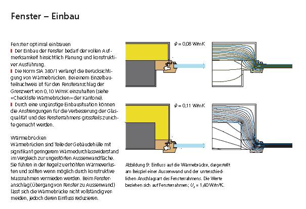

  •  eggerhau
15.2.2014  (#21)
@helloween - Deine Frage zur Bemerkung:
eggerhau schrieb: Dein Baumeister wirklich gut ist. Schon allein das Anschlussdetail bei den Fenstern stellt mir die Nackenhaare auf.
Als Ergänzung.
2014/20140215273143.PNG
So sollte der Anschluss bei Fernster/Türe gegen Aussentemperatur ausschauen.emoji Das Ziel sollte sein, den Fensterrahmen so weit als möglich zu überdämmen.
Gruss HDE
