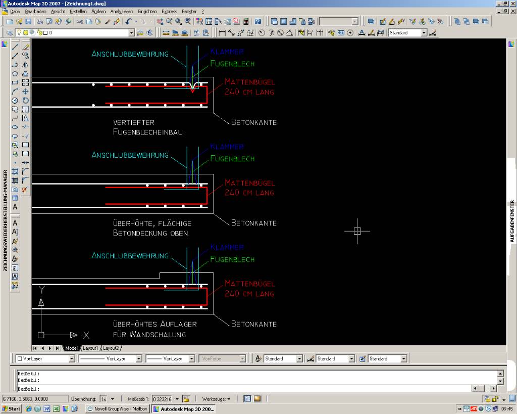

@Passivbau - So könnt man die Problematik mit Fugenblech / innenliegendem Fugenband (bspw Produkte der Fa. PENTAFLEX) lösen:
2014/20140217319011.PNG
Die oberste Skizze zeigt, wie ich es mein - die Matten und die Randbügel mit einer Kröpfung in der Fläche, in die man das Fugenblech / band stellt und mittels Klammern befestigt. Mehraufwand einzig bei der Bewehrung zum Biegen...
Die mittlere Skizze beschreibt die flächige Eisenverlegung ohne Kröpfung, hier wird die obere Betondeckung über die gesamte Fläche erhöht. Das sollte man aber nachrechnen lassen, um die Bewehrung auch im Druckbereich richtig zur Lage zu bringen. Mehrkosten Bewehrung nichts, dafür Betonmehrmenge und statische Berechung intensiver.
Die unterste Skizze beschreibt einen überhöhten Aufbau im Wandbereich, hier auch keine komplizierten Stahlbiegearbeiten - dafür erhöhter Schalungsaufwand bei der Fundamentausbildung und geringfügiger Mehraufwand beim Beton...
Die Mattenbügel, die ich ansprach, liegen anstelle der Randverbügelung am Plattenrand. Also werden anstelle von Stabstahl Matten in der benötigten Länge über ihre Höhe (2,40 Meter) zugeschnitten und als ganzes Stück an der Plattenkante entlang verlegt. Vorteil ist hierbei, dass die 2,40 Meter in einem Stück liegen und weniger Bindeaufwand als ein DN 8 Stabstahl alle 15/20/30cm (je nach Erfordernis) benötigen, um stabil zu werden... die Matte biegst über die Fläche nicht so leicht ab und umfallen kanns auch nicht.
Ich hoff, das war auch für Nicht-Bauinsider nachvollziehbar...
edit: Die Anschlußbewehrung für die Wände muss unbedingt bis an die untere Bewehrungslage geführt werden, ist also in meinen Skizzen falsch dargestellt... mea culpa! Wenn das mein Prof sieht... emoji

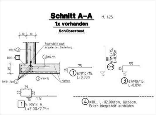

Danke für die Information, ich habe im google auch eine Skizze gefunden, erscheint aber doch rel. kompliziert. (leider kann ich die Quelle im Net nicht mehr finden) In der Praxis beim EFH wird das wohl nicht so ausgeführt.
Ich wußte auch nicht, daß es möglich ist in eine Matte eine Sicke zu biegen.
