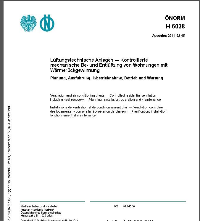

@sir_rws - Mit Wem willst Du vertraglich Was vereinbaren?
Ich denke man sollte sich immer auf die neuesten Normen festlegen!
Die Norm H 6038 hat das Ausgabedatum 2014-02-15!
2014/20140205637492.PNG
Also gilt die erst in 10 Tagen - oder täusche ich mich da!emoji
Gruss HDE

Die H 6038 - Gibt´s schon lange, bloß ist sie überarbeitet worden.
Die Frage ist: wie/was wird bezüglich der Luftfeuchtigkeit vereinbart.

@sir_rws - Ich würde mich immer auf die neuesten Normen und Vorschriften beziehen. emoji
Die Norm definiert - auf der Grundlage der neuesten Erkenntnisse im jeweiligen Bereich - einen Mindeststandart. Wo liegt das Problem?
Gruss HDE
