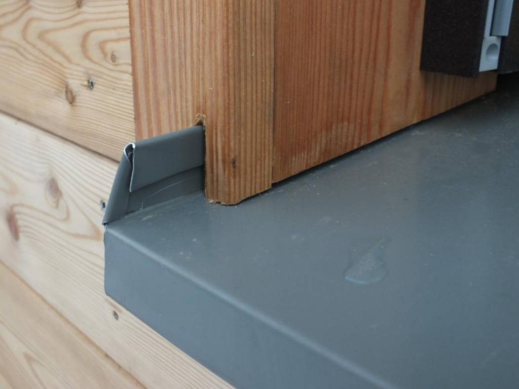

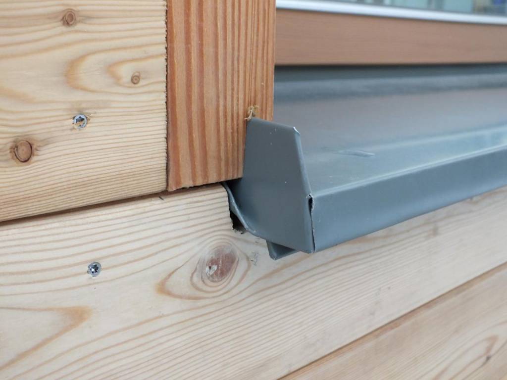

Hallo Forum!
was sagt ihr denn zu dieser Anschlusslösung:
2014/20140204234981.JPG
und
2014/2014020490038.JPG
ich habe eine Holzfassade und eine Alu-Fensterbank. Ist das eine technisch saubere Lösung oder besteht Gefahr, dass das senkrechte Brett auf Bild 1 stark Feuchtigkeit zieht und frühzeitig faulen oder morsch wird?

Hallo - Also wenn SChnee am Fensterbrett wird, ist dass Holz natürlich einer stärkeren feuchtebelastung ausgesetzt.
ABER mir wäre dass Holz zu lange, schaut meiner Meinung grundsätzlich OK aus, also ich kenne es von ein paar Häusern so ausgeführt,
ALLERDINGS überlapt dass holz am ersten bild dass fensterbrett nur ca. 3-4mm und dann ist das fensterbrett 1 - 1,5cm frei in keinem fall würd ich dass holz am brett aufstehen lassen!
Also absägen von mir aus bis zur falzung damit es schöner aussieht.

Schnee wird dort zum liegen kommen und hinregnen tuts auch.
das Brett kürzen, so dass es ca. 1 cm darüber endet ist ein guter Vorschlag, mir gefällts so aber auch.
Aber wie siehts von der technischen Seite her aus? Meine Zimmerer waren bei der Fassade ein wenig überfordert... emoji

Mal abgesehen von der Ausführung der Fensterbank selbst (Schlosserbankl gut und schön, aber mir würds so nicht gefallen - die fertigen Alubänke sind da für mich weit schöner...) hat der Zimmerer die Laibung für mich nicht richtig ausgeführt - oder der Schlosser das Bankl unrichtig hergestellt.
Kuck dir mal bei Fensterbankherstellern die fertigen Abschlußprofile an - hier gibts für Alu 2 Ausführungen, die ich kenn:
- L-form, wird im Nachhinein in die fertige Laibung gesetzt und mit Kompriband abgedichtet
- U-Form, wird vorher versetzt und dann mit der Fassade angearbeitet. Das U ist liegend, die offene Seite zeigt ins Fenster rein, an die obere Blechseite wird wieder mit Kompriband anfassadet.
Ob jetzt VWS-Fassade anschließt oder Holz ist mMn würschtl, sauber is es so leider nicht...
edit: Beispiel fürs U-Profil:
http://www.adelbrecht.com/drypro-abschlusssystem.html
doppeldedit:
Hier sind die verschiedenen Profile ersichtlich:
http://www.helopal.at/cms/index.php?id=125
