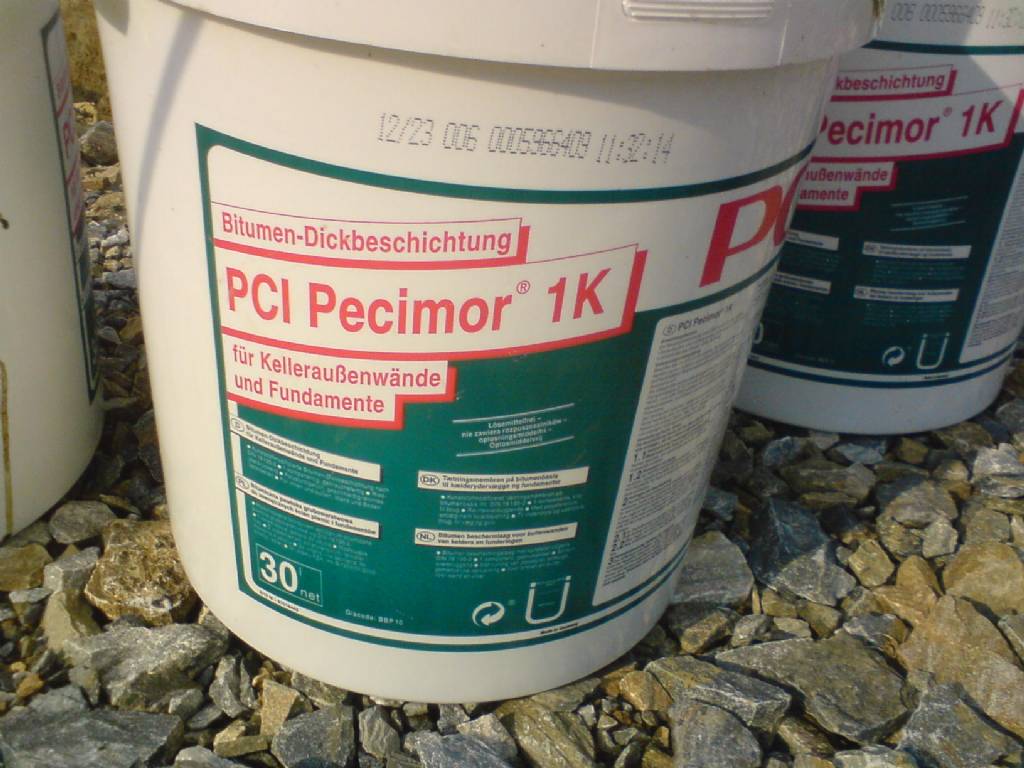

Avenarius 2K-Kellerdicht - als Endbeschichtung auf bituminöse Abdichtung (Pappe) und als Kleberebene fürs XPS.
Mit dem Zeugs solltest halt flott sein, offene Zeit ca. 30 min nach Aktivieren... ng bautech |
bei uns war´s das da...
lg tom |
@bautech
ihr habt auf die geflämmte pappe auch noch vollflächig eine dickeschichtung aufgebracht? die pappe war aber 1-lagig oder? mfg |
Deitermann 2K dichtmasse.... |
@flomax - Richtig, die erste Lage ist eine E-KV5, aufgeflämmt...
Dann die 2te Lage mit 2K-Dickbeschichtungszeugs aufgespachtelt, dann die Platten noch mit dem Dichtzeugs draufgepappt... Die Netzeinlage hab ich mir wg der Pappe gespart - und feucht ist auch nix... ng bautech |
muss ehrlich sagen, in dieser kombination hab ich das bei uns noch nie gesehen! aber natürlich eine überlegung wert
