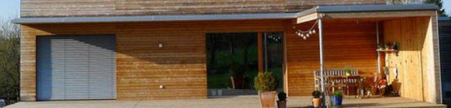

wir hätten gerne eine Terrassenüberdachung mit einem schlanken Design. In etwa wie auf diesem Bild:
2014/20140203770137.JPG
Meine Frage wäre, wie der Aufbau eines solchen Daches aussehen kann. OSB Platten, EPDM Folie und Schotter? Und unten eine Holzverschalung...?
Die meisten Überdachungen die ich so sehe haben meistens eine weit stärkere "Aufbauhöhe".
Wäre für Hinweise wie immer dankbar :)

Schlanke Aufbauhöhe - Hallo Schwedenbombe!
Die schlankesten Aufbauhöhen erreicht man mit CLT-Platten (egal von welchem Hersteller). Da reicht dann eine geklebte oder mechanisch befestigte Abdichtung. Je nach Spannweite können da 12 cm schon ausreichend sein.
4.2.2014  (#2)
Bin da bei Ing. Graf - aber die Realisierung wie auf dem geposteten Foto is gar nicht so einfach, wennst keine Holztramdecke / CLT-Decke im Haus hast, die um die gewünschte Überdachungstiefe aus den Außenmauern vorspringen kann...
Meiner bescheidenen Meinung nach ist hier die Zwischendecke EG - OG einfach verlängert worden und als Beschattung eingesetzt - hier sollt aber bereits die Planung darauf abgestimmt sein, so was nachträglich aussen anbringen geht so dünn und ohne tragende Säule nicht emoji

@ bautech: stimmt da sind gar keine tragenden säulen in der länge. wobei das würde mich nicht stören wenn da 2-3 säulen wären. sofern es auf dem bild eine verlängerte geschoßdecke ist, dann werden wir das wohl nicht so machen. müssten sie das nicht thermisch trennen?
also bei den clt platten käme dann bspw. die epdm folie drauf und dann noch schotter, oder gar nichts
edit: clt hersteller finde ich nur einen der mit s anfängt, gibts das oder heißt die marke so?

Die EPDM-Folie kann geklebt werden, dann ist keine Auflast (Schotter, Gründach, ...) mehr notwendig. Somit wird die Platte weniger beansprucht und kann schlanker bleiben.

dann bleibt nur noch die anbindung an die außenmauer offen, wobei diese dann ja identisch zu anderen terrassenüberdachungen aussehen kann nach meinem verständnis.

wenn ich mir die projekte von klh ansehe dann liegt die vermutung von bautech sehr nahe, was die konstruktionsweise der überdachung betrifft....
