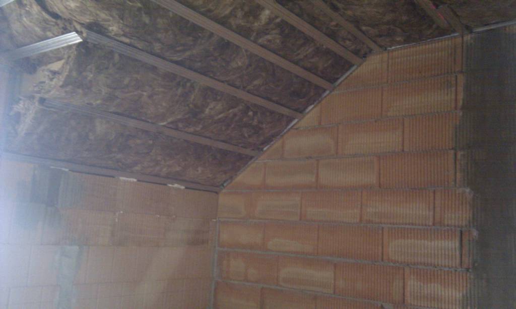

2.2.2014  (#7)
nächstes problem ist,das in der dachschräge, da dort das u-profil montiert ist,da kann ich nichts wegschneiden.

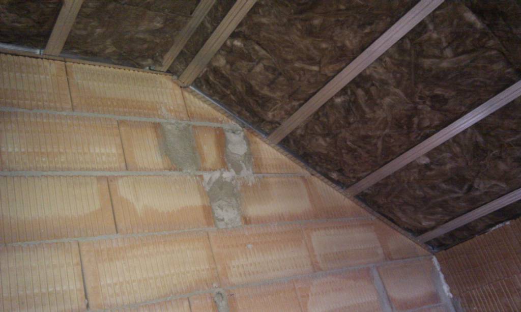

  •  kutsch
2.2.2014  (#8)
2014/20140202644176.JPG

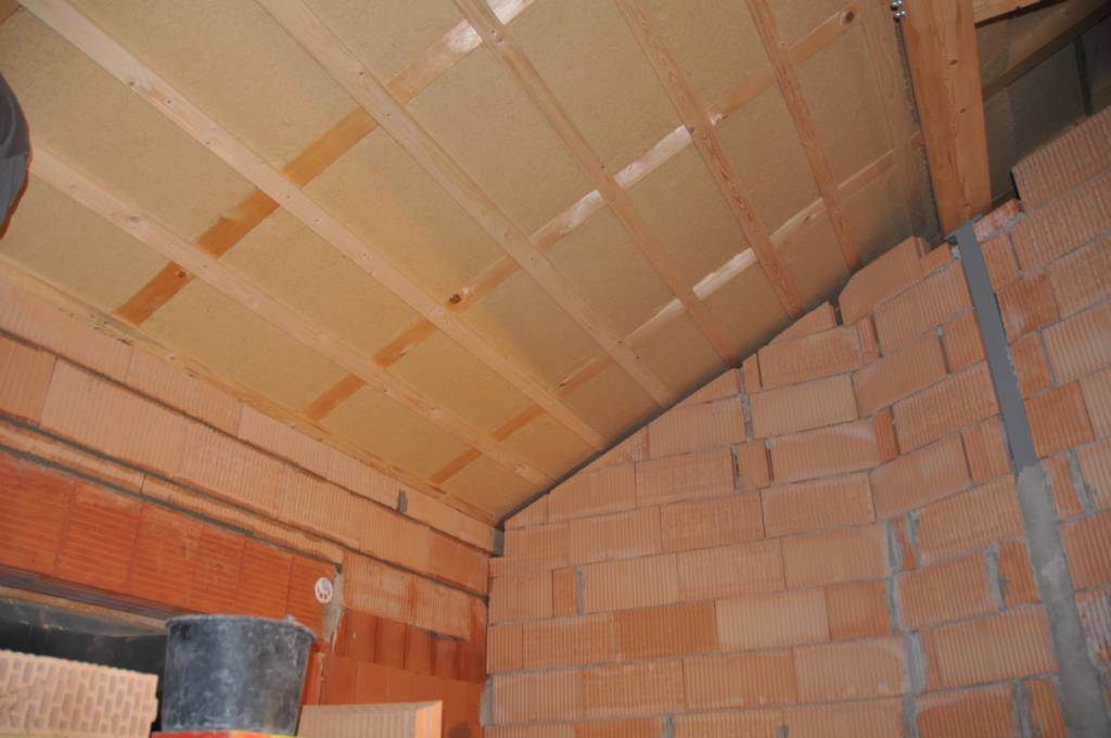

  •  hanness
2.2.2014  (#11)
Die Säge habe ich von meinem Baumeister ausgeliehen. Baumeister haben sowas in der Regel.
Also ich hab das natürlich vor dem Installieren runter geschnitten. Man sollte sich immer alles vorher genau austüfteln.
Geht bei dir die Dämmung dann auch nicht über die Wände durch?
Wenn nicht hast du ja über den Wänden keine Dämmung. Da zieht es dir die Kälte ja voll runter (oder umgekehrt die Wärme rauf).
Ich hab es soweit runter geschnitten, dass ich mit der Dämmung und der Dampfbremse durchkomme.

2.2.2014  (#13)
die dämmung geht durch,aber wie wird das mit dem u profil eigentlich gemacht,das profil kann ja nur nachträglich montiert werden,drum versteh ich das nicht wie man da eine dampfbremsfolie vorbeibringt
