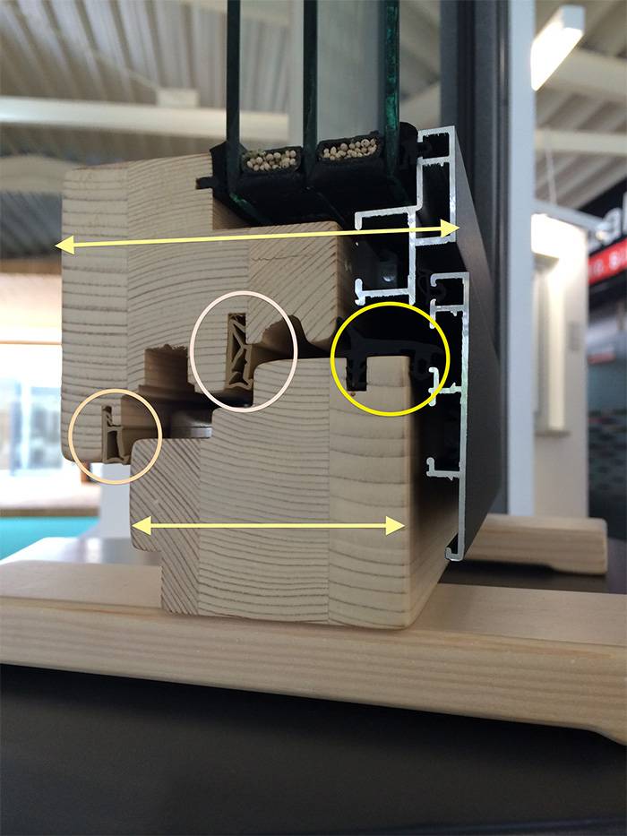

- verdeckte Beschläge = wenn man die Bänder der Fensterflügel von der innenseite nicht sieht. (aufpreis, aber optisch schöner)
2014/20140127716212.JPG

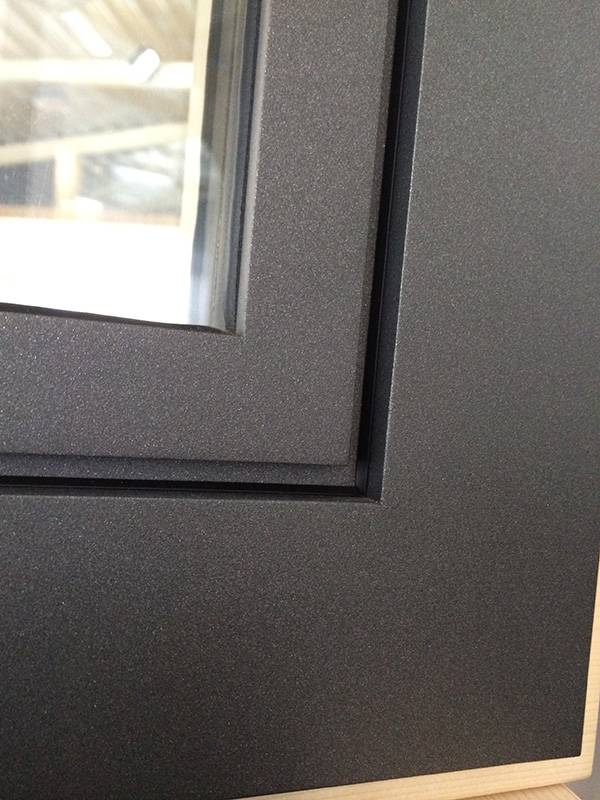

- eckverschweisste Aluschale. Gut: optisch und technisch. Holz ist noch besser geschützt
2014/20140127984110.JPG
- Blockoptik der Aluschale = Flügel und Rahmen auf gleicher Ebene
- Bautiefe = Holzrahmentiefe + Aluschalle ergeben die gesamtbautiefe
- 78mm Profil = nur die Tiefe vom Holzprofil- dickeres Holz dämmt mehr...
- Glasstärken 4-4-4 ist normal. Nur bei großen Glasflächen z.b. 2x2m 6-4-6 wegen Stabilität notwendig.
- Glasabstandshalter: besser natürlich Kunststoff, geringer Aufpreis zum Alu. Ist aber in meinen Augen bei 3-fach Verglasung nicht so relevant. Bei 2 Fach würde ich sehr empfehlen (am Rand ist der kälteste Punkt: Kondenzbildunggefahr)!
- Gas Argon / Krypton: Irrelevant. Unterschied ist sehr gering (von 0.53 bis 0.56) Hat nur Sinn wenn man unbedingt (z.B bei Passivhaus ) werte erreichen muss.
aber übrigens. 0,5 Ug ist auch mit Argon machbar (durch grössere Abstände beim Glas), wenn der Fensterrahmen dies erlaubt.
