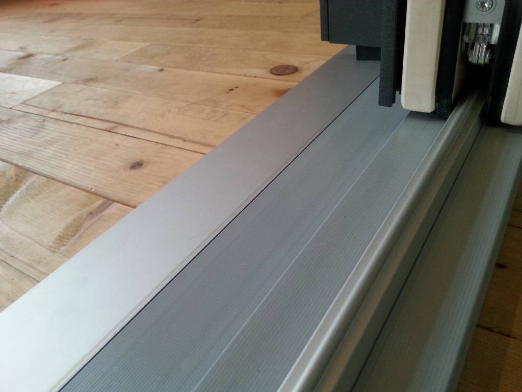

Schüco ALU Systeme - Ihr Beispielbild ist eine Hebeschiebe Tür, sieht man aber nicht ganz ob die Führung herauskommt (von Herstellersystem abhängig)
bei so einem HS funktioniert es nicht:
2014/20140121454982.JPG
a) Die HS ASS 70 von Schüco ist dafür absolut barrierefrei da die Führung in den boden versenkt ist. HS ist aber Teuer !
siehe bild alu (Rahmen wird beim Einbau in den Boden versenkt )
http://www.evofenster.com/schueco-ass70hi
b) PSK: hat hohen Rahmen (normales Fensterprofil), würde nicht funktionieren.
c) Türsystem: Wenn Dichtigkeit kein Thema (aber wirklich nur dann) empfehle ich ADS Türsystem (kein Kippen, nur drehen) von Schüco in Aluminium mit Streifdichtung unten, siehe Bild.
Ist absolut barrierefei (Wie Geschäftstüren im shopping center )

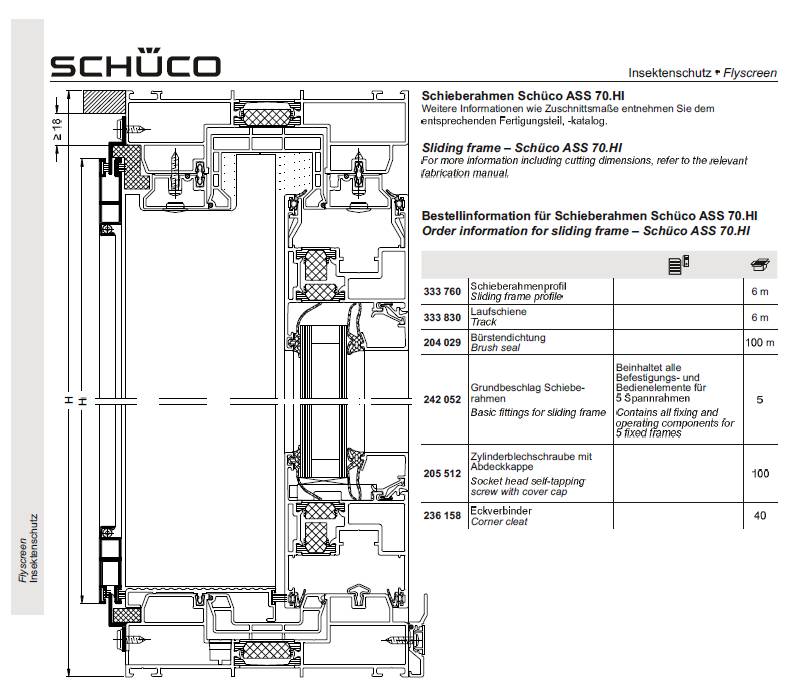

Insektenschutz hebeschebetür Schüco - Insektenschutz zum ASS 70 gibt es glücklicherweise - von schüco selbst (schieberahmen), perfekt ins system integriert und barrierefrei
2014/20140122447505.PNG
Raffstore dazu ist kein Thema, diese sind meist selbsttrangend auf den fensterrahmen befestigt.
Mann muss dies nur vor der Bestellung der HS bedenken, (montageart der Raffstore, Kastenhöhe etc ) eventuell braucht man Rahmenverbreiterungen bei der HS oben.

Cool, danke. Darf ich dich noch fragen wo du den Insektenschutz gefunden hast. Ich hatte da extra noch nachgeschaut.
  •  Bauhirn
22.1.2014  (#8)
Ist ein eben ein Sonderzubehör. Einfach konkret Schüco Händler danach fragen
