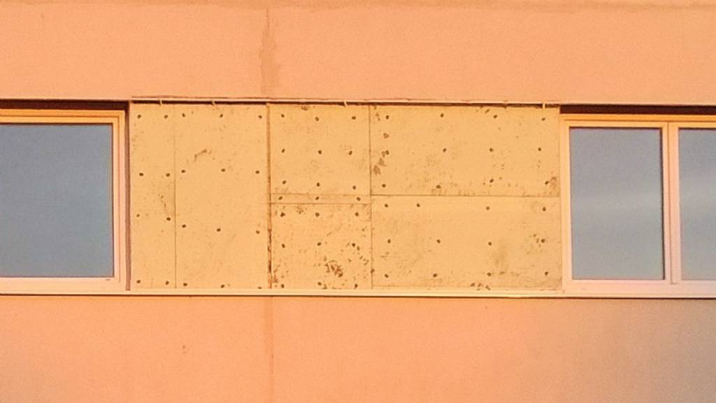

Vielleicht meint Dein Fassadenbauer sowas hier mit "negativer Fasche". Kenne den Ausdruck auch nicht...

bautech hat Recht.
Negativfaschen sind etwas in die Fassade eingelassen.
Wir haben das bei meinem Bruder an einem Nebengebäude gemacht.
Leider habe ich jetzt kein Foto davon.
Sieht meiner Meinung nach nicht schlecht aus, ist aber wie so vieles beim Bauen eine Geschmacksfrage.
Ein lustiger Effekt ist, dass man aus etwas Entfernung nicht sagen kann, ob es normale oder negative Faschen sind.
