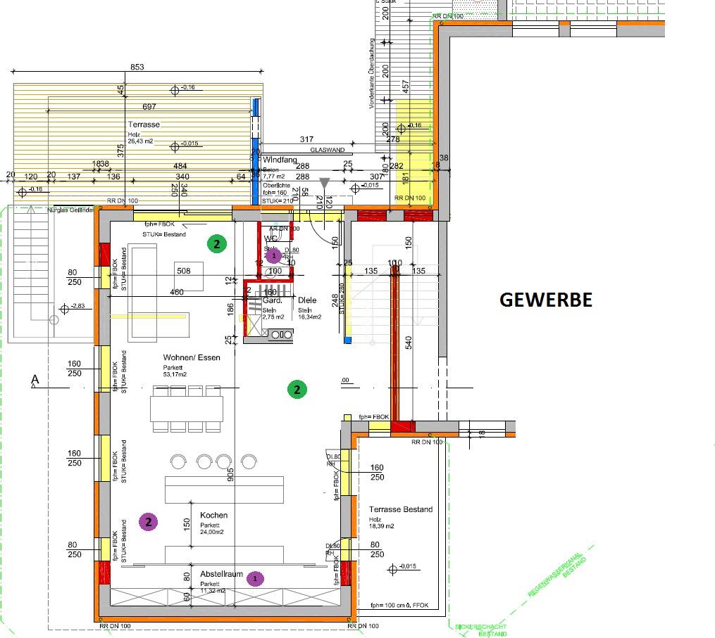

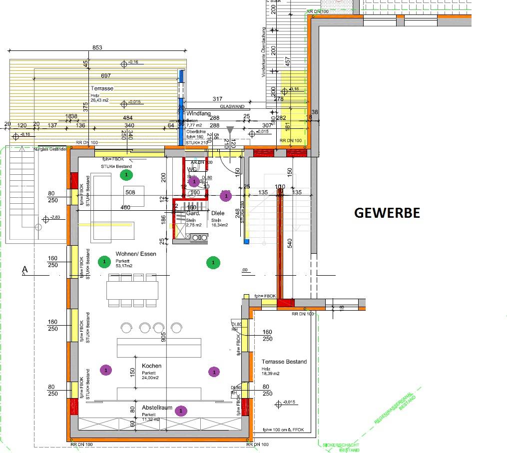

Werte Forumsgemeinde!
Ich bin gerade dabei, für mein Haus die KWL KWL [Kontrollierte Wohnraumlüftung] in Angriff zu nehmen. "Leider" ist es bei mir in nicht ganz leichter Fall, da das Grundgerüst des Hauses schon stand. Sprich, das ganze Dach liegt auf den Außenwänden auf und diese Wände dürfen nicht durch KWL KWL [Kontrollierte Wohnraumlüftung] Leitungen geschwächt werden. Weiters gibt es keine abgehängten Decken, sodass ich die Leitungen (75mm Rohre) nur im Bodenbereich verlegen kann. Ich habe im EG die hälfte der Fläche, die ich im OG zur Verfügung habe, keinen Keller. Die KWL KWL [Kontrollierte Wohnraumlüftung] wird so weit es geht "mittig" im Haus plaziert, im Abstellraum neben der Toilette, damit die Leitungen so kurz wie möglich ausfallen sollen. Ist halt nicht ganz leicht, wenn die Grundfläche ca 230 m2 ist. Da ich soweit wie möglich auf Bodenkästen verzichten möchte, werde ich die Innenwände (die nicht tragend sind) dazu nehmen, um auf Deckennähe zu kommen. Die einzigen zwei Bodenkästen sind jene, die sich im oberen Wohnzimmer befinden. Für die Ventile im EG wird durch die Betondecke durchgebohrt, da bin ich frei in der Positionierung. Im OG muss ich mich an den Innenwänden orientieren. Was meint ihr zu meiner Planung? Grün sind die Zuluftventile, violett die Abluftventile.
Würde im EG auch eventuell ein Ventil als Abluft für die Küche und ein Ventil als Zuluft beim Esstisch reichen? Kann ich das Ventil im Eingangsbereich auch weglassen, weil die Luft sowieso durch die Toilette abgesaugt wird?
Über Kommentare würde ich mich sehr freuen, danke! SG Peter

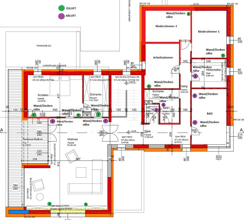

Diese Positionierung hast selber gemacht? Auf Anhieb kommt mir die Anzahl relativ hoch vor - im EG generell, im OG speziell Bad und SZ...
Vom selber Auslegen einer Lüftung halt ich eher wenig bis nix... laß doch mal einen Techniker von deinem bevorzugten Hersteller antanzen und ein Schema ausarbeiten, wie´s gehen könnt!

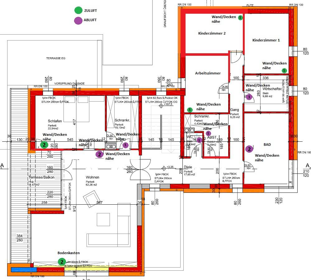

Hallo an alle,
danke schon mal für eure Beiträge. Ich war ja sogar auch schon bei einem sogenannten "Lüftungsprofi", während dem Gespräch bin ich gegangen, der hat nicht mal wirklich gewusst, in welchen Räumen Zu-oder Abluft gehört. Wenn man nicht mal weiß, dass ein WC abgesaugt gehört und nicht mit Zuluft versorgt...Lange Rede kurzer Sinn, von denen bin ich geheilt. Danach habe ich wirklich sehr sehr viel in allen diversen Foren gelesen und habe die Auslegung dann noch mit dem Helios Easyplan verfeinert. Die hohe Anzahl an Aus-und Einlässen kommt davon, dass es erstens zum Teil natürlich sehr sehr große Räume sind und zweitens ich der Meinung bin/war, dass zwei Ventile mit jeweils einem Schlauch besser sind als ein Ventil mit zwei Schläuchen. Vielleicht war ich auch ein bisschen zuuuu "eifrig". Nach euren Beiträgen habe ich jetzt nochmal ein bisschen reduziert, weniger geht eigentlich nicht mehr. Jetzt habe ich halt öfters zwei Schläuche an einem Ventil. Hoffe, das wird dadurch nicht lauter zu hören sein. Was haltet ihr jetzt davon? Besser?
