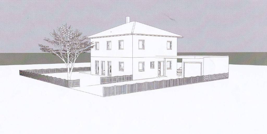

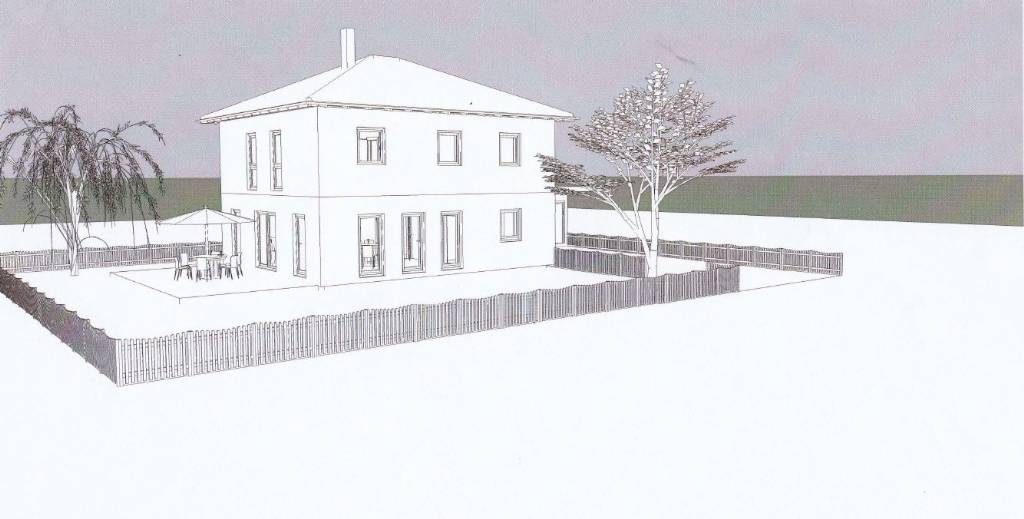

Hallo liebe Häuserlbauer :),
meine Freundin und ich wollen dieses Jahr einen Hausbau beginnen und haben uns hierbei schon durch verschiedene Angebote geschlagen und uns nun für folgendes entschieden:
Wäre hilfreich wenn uns jemand aus persönlicher Erfahrung mitteilen kann ob man mit dem Budget auskommt bzw. tw. zu viel gerechnet haben oder ob wir vielleicht auf etwas vergessen haben? DANKE!
MABA Haus:
Wandstärke gesamt: 46 cm (20 cm Ziegelt + 26 cm Wärmedämmung EPS)
http://mabahaus.at/massive-vorteile/ziegelit
Fundamentplatte inkl. Kanalverrohrung innerhalb der Fundamentplatte ohne Aushub und Untergrund
153 m^2, EG+DG inkl. Walmdach (außen komplett fertig)
.) betonierte Treppe
.) Kamin mit Luft-Abgas System
.) Rolläden Alu/Alu außen, verbaut
.) Vorbereitung für eine Photovoltaikanlage
.) Einstiegslukenverkleidung inkl. Dachbodentreppe
.) abgeschlossene Stemmarbeiten
.) Elektroleerverrohrung
.) Regenrinnen in Aluminium
.) Sicherheitseingangstür
.) 3-fach Fensterverglasung
Preis: 158.496,00 €
sonstige Kosten wie wir geplant haben (hoffe das kommt hin):
sonstige Kosten für die Fundamentplatte wie Aushub, Untergrund etc. ... 3.000,00 € (wird privat gemacht, Eigenleistung)
Luft-Wasser Wärmepumpe inkl. Fußbodenheizung ... 25.000,00 €
Installateurkosten, Verrohrung etc. ... 8.000,00 €
Elektrikarbeiten ... 8.000,00 € (Eigenleistung)
Estrich EG+OG ... 6.000,00 €
7 Innentüren inkl. Zargen ... 3.500,00 €
Laminatboden, ca. 95 m^2 + 20 m^2 Verschnitt (á 15,00 €), Trillschalldämmung und Bodenleisten ca. 2.700 € (Eigenleistung)
Fliesen inkl. Bad und WC Wand, ca. 92 m^2 + 20 m^2 Verschnitt (á 30,00 €) + Fliesenkleber und sonstiges Kleinmaterial ... 4.300,00 € (Eigenleistung)
Sanitäre Einrichtungen, 2x WC, 1x WC Handwaschbecken, Badewanne, Duschglaswand (barrierefreie Dusche), Doppelwaschtisch .... 3.400,00 € (Eigenleistung)
Malkosten ... 5.000,00 € (Eigenleistung)
Möbeln inkl. Küche ... 20.000 € (ev. werden Möbeln aus der Wohnung mitgenommen)
Aufschließungskosten ... 13.155,00 €
Anschlussgebühren, Strom ... 2.330,00 €
Anschlussgebühren, Kanal ... ca. 3.400,00 €
Anschlussgebühren, Wasser ... schon bezahlt
Reserve ... 30.000 €
Terrasse und Fundamentplatte für das Nebengebäude wird durch Eigenleistung aufgestellt und wenn von der o.a. Reserve noch etwas übrig bleibt, wird das Nebengebäude ebenfalls gleich durch Eigenleistung Ziegel auf Ziegel selber aufgebaut.
Nebengebäude wird ca. 25 m^2 groß sein .. kann man hier mit der Überdachung zum Gebäude 10.000 € einplanen oder ist das zu wenig (Eigenleistung!)?
2014/20140113513087.JPG
2014/2014011361397.JPG
monatliche Kostenschätzung:
Stromkosten inkl. Heizung und Warmwasser 100,00 € mtl. (1.200 € / Jahr) ... angeblich realitisch mit einer LWP LWP [Luftwärmepumpe]?!? (Haus ist südseitig ausgelegen)
Müll, Kanal, Abgaben, Kaltwasser .... 60,00 € / Monat (~ 720,00 € / Jahr (kommt das hin?))
HH- und Gebäudeversicherung etc. haben wir sowieso noch eingerechnet.
Letzte Frage :) ... würde jemand unbedingt etwas anderes empfehlen als eine LWP LWP [Luftwärmepumpe]? Man hört ja von jeder Heizung immer nur gutes und wiederrum auch schlechtes.
Erdwärme kommt aufgrund der hohen Tiefenbohrungskosten nicht in Frage, genauso wenig die Flächenkollektoren da wir nicht das komplette Grundstück mit der Heizung verlegen möchten (~ 550 m^2)
Hoffe das mir jemand noch gute Tipps mitgeben oder uns auf ein oder mehrere Punkte hinweisen kann. Vielen Dank Leute emoji !
LG, Markus

ich finde, du hast zum teil großzügig kalkuliert.
z.b.: 20m² verschnitt bei laminat und fliesen ist schon recht viel.
5000€ malerarbeit in eigenleistung ist auch nicht gerade knapp kalkuliert.
was mir aber zur gänze fehlt, ist die gartengestaltung, einfriedung, einfahrt, caport/ garage.
