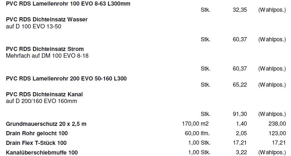

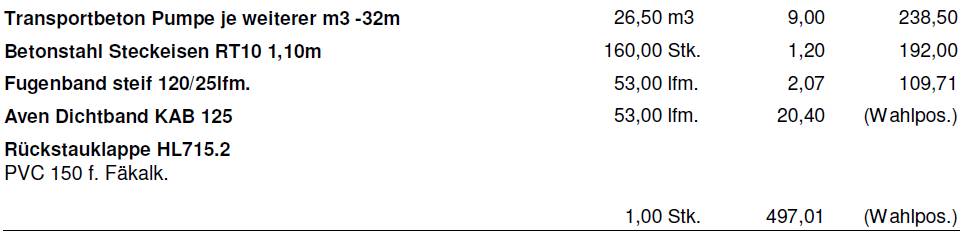

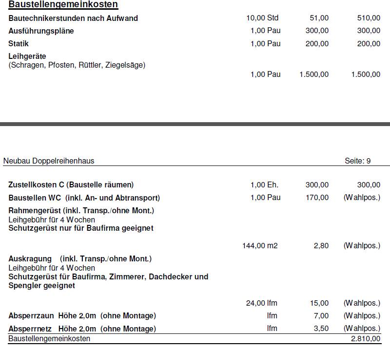

Bei den Lagerhausangeboten gefällt mir nicht das die teuren Positionen als Wahlpositionen dargestellt werden. Ein guter BM wird diese Positionen aber in den Preis mit einkalkulieren weil er weiß dass dies benötigt wird was dann wiederum zu hohen Preisunterschieden führt.
Zb.
2014/20140304591884.PNG
2014/20140304350932.PNG
2014/20140304565761.PNG
