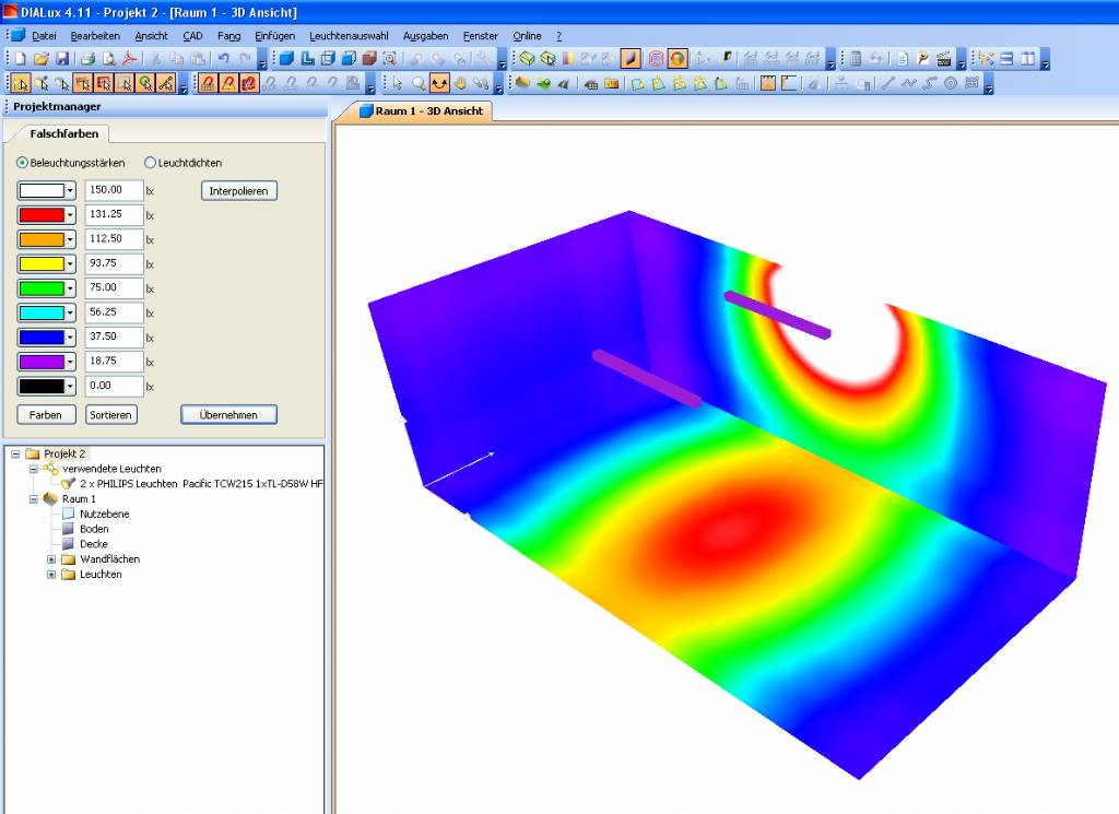

Zu beachten bei der Platzierung ist, dass diese nicht im Rückspiegel blenden, wenn man verkehrt einparken will.
Lichtverteilung könnte so aussehen:
2014/20140107244487.PNG

  •  gloitom
8.1.2014  (#10)
Empfehlen kann ich nicht wirklich etwas, da es jeder anders empfindet, ich bin ein Fan von heller gleichmäßiger Beleuchtung.
Am einfachsten wär, da du 2 Stk sowieso vor hast zu montieren/kaufen, lange Kabel mit Schuko Stecker draufmontieren und dann ausprobieren.

@gloitom, ist das ein freeware programm zum beleuchtung auslegen, oder machst du das beruflich?
  •  goaspeda
8.1.2014  (#12)
Ist Freeware: http://www.dial.de/DIAL/de/dialux.html
9.1.2014  (#13)
danke!
