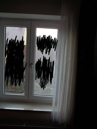

Die 2-Scheiben Isolierverglasung (aus 1993) soll durch eine aktuelle 3-Scheibenverglasung ersetzt werden.
Die Zweiflügel-Fenster werden dabei zu Einflügelfenstern.
2014/20140105252254.JPG

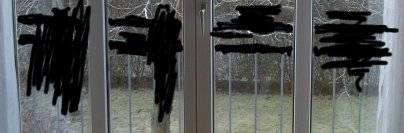

Die großen Fenster werden keine mittlere Unterteilung erhalten, wie sie bei den alten Fenstern vorhanden ist.
2014/20140105861567.JPG
1) Mit welchem Verlust müssen wir bei der Tageshelligkeit rechnen, da ja die 3-Scheibenverglasung nicht so transparent ist.
2) Wir könnten einige Fenster auch nach unten verlängern, indem man die darunterliegende Mauer entfernt. Macht man so etwas gelegentlich?
3) Die äußeren Fensterbänke aus Aluminium sollen ausgewechselt werden. Ist es zweckmäßig, eine Dämmschicht darunter zu legen?

Ad1): Wenn die alten Fenster ebenfalls PVC-Fenster sind dann wird der Lichtverlust wohl nicht mehr als 5% betragen (da durch den Wegfall der Stulpprofile die Glasfläche größer wird.
Ad2): Wird öfters gemacht. Allerdings bedeutet die Stemmerei eine größere Baustelle. Beachten müsst man auch daß Verglasungen welche unter 90cm über Fußboden als Verbundssicherheitsglas ausgeführt werden soll. Und eine Couch oder einen Schreibtisch oder eine Kommode kann man dort dann auch nicht mehr hinstellen.
Ad3): ja

Die Schichten von 1993 - Waren noch nicht so neutral wie heute, also wird ein modernes 3scheibenglas unwesentlich weniger licht einfallen lassen. Sonst kannst du immer noch Iso aus Weißgläser und Super neutralen Schichten bestellen. Kostet Hald mehr!

Zu 1) Wir haben hier den direkten Vergleich zwischen Wohnung und Haus: Lichteinfall für uns nicht spürbar anders. Aber die Wärme der Sonne ist nicht mehr so spürbar, das war ein großer Unterschied für uns....
Zu 2) Wir haben im Haus Fixverglasungen unter den normalen Fenstern (dann noch 40cm zum Boden)und sind überglücklich damit. Wir haben sie so bemessen, dass wir von oben noch die Fensterbank und die Fixgläser ohne Probleme putzen können. Diese Lösung würden wir nicht mehr hergeben. nachrüsten ist eigentlich kein Problem solange der Fußbodenaufbau unberührt bleibt. Allerdings gibt es in jedem Bundesland andere Vorschriften, was als Trittstufe und was als Fensterbank gilt, da muss man sich erkundigen, sonst müssen Drahtseile so gespannt werden, dass niemand auf die niedrige Fensterbank steigen kann. Meine Mutter hat grade aus zweiflüglichen Fenster einflüglige gemacht und wir sind alle mit der Optik nicht zufrieden. Die Proportionen sind auf den Zeichnungen sehr gut ersichtlich. Solange mit den Höhen "spielen" bis es Dir wirklich gefällt, das wär unser Tipp aus leidvoller Erfahrung.....
Zu 3) Unbedingt dämmen!!!!
