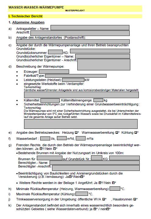

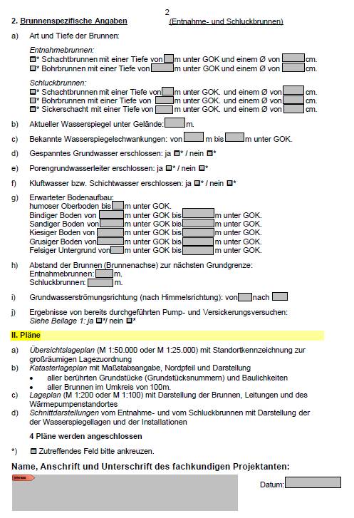

@hseller - In NÖ schaut das so aus.
2013/20131230301433.PNG
2013/2013123054226.PNG Die notwendigen Beilagen sind erwähnt!
Wenn für diesen Preis eine bewilligte Wassernutzung in Händen hast ist das ein "Schnäppchen"!emoji
Gruss HDE
