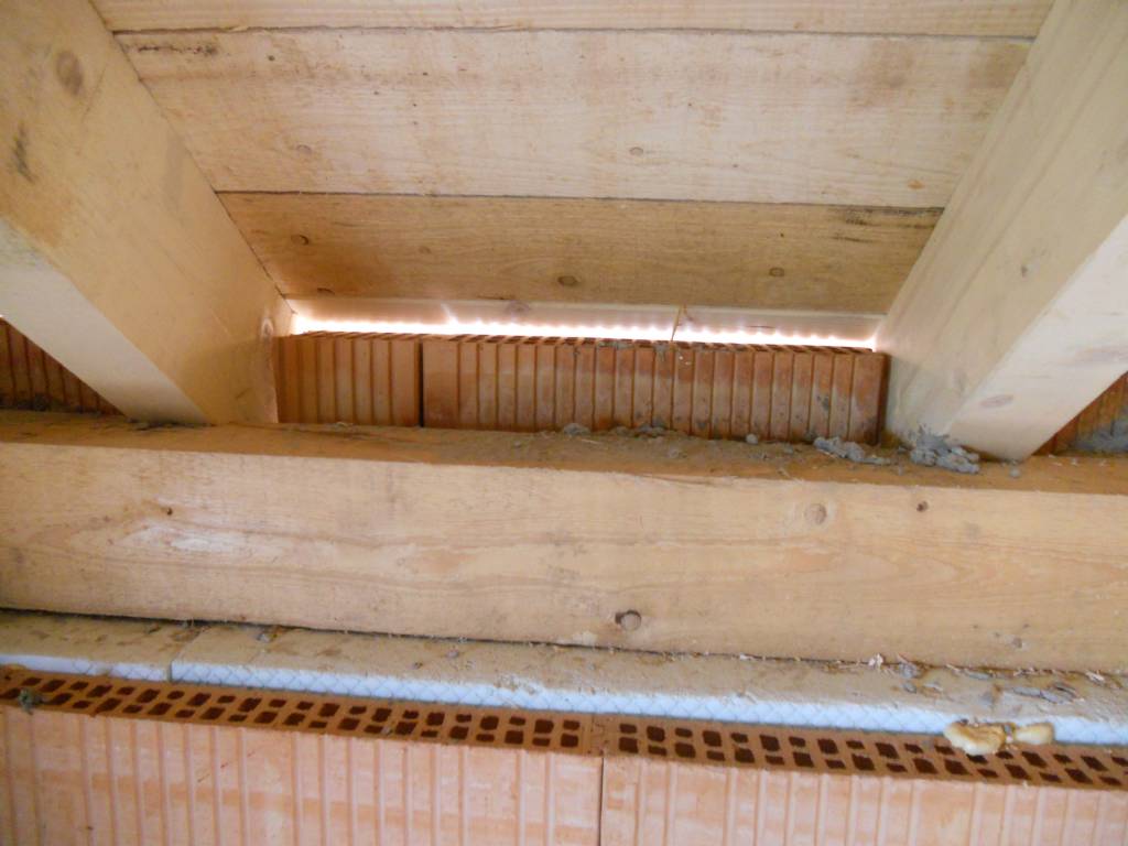

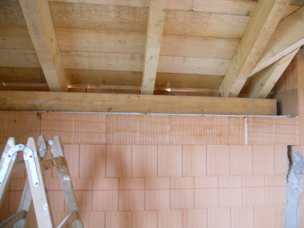

hab vor den innenausbau (trockenbau) im obergeschoss zu machen.
meine sparren haben 20 cm,werde sie mit mineralwolle (klemmfilz) dämmen,darauf schraube ich noch 7*10 cm Staffeln und 10 cm mineralwolle,darauf noch rauschalung 2,4 cm bretter für installationsebene und darauf noch rgipsplatten,müsste so funktionieren,nur wie dämme ich die Mauerbank am besten,muss auch noch bissl aufmauern,reicht es nur mit mineralwolle?wie habt ihr das gelöst?

ich - Hab steinwolle genommen
31.12.2013  (#5)
bei uns wurde das mit xps gemacht
  •  streicher
31.12.2013  (#6)
bei uns auch mit XPS und dann drüber geputzt
in der schräge dann steinwolle

Steinwolle hat gegenüber Mineralwolle fast gar keinen Unterschied an Dämmwirkung und Sommerlichen Überhitzung, außer der höher Preis für die Steinwolle!! Als Alternative wäre eine Zellulosedämmung sinnvoll. Erstens günstiger und zweitens viel bessere Werte bei der Sommerlichen Überhitzung (Phasenverschiebung) bei der selben Dämmleistung und außerdem noch ökologisch einwandfrei!!!
@kutsch:
Die Aufmauerung sollte mit dem selben Material gemacht sein, also mit Ziegel, da bei verschiedenen Materialien die Gefahr von Rissbildung besteht!

werd glaub ich eh den 6 cm ziegel mit dryfix oder perimetkleber raufpicken und dann mit xps dahinter dämmen,den rest stopf ich mit mineralwolle aus,was sagt ihr dazu?

weils mir grad aufgefallen ist - Gibts bei dir keinen betonkranz oben drueber bevor die mauerbank kommt? Wie ist diese mit dem ziegel verschraubt?
Ansonsten kannst du probleme bekommen wenn irgendwo warme luft im ziegel aufsteigt und oben ungehindert in die dachdaemmung kann und dort dann kondensiert.

Hmm, wir haben die selbe Situation wie oben auf den Bildern dargestellt. Wir haben keinen Betonkranz sondern die Mauerbank wurde in die Decke verschraubt. Direkt unter der Mauerbank haben wir ein Mörtelbett gemacht damit diese sauber aufliegt - allerdings gibts natürlich nun zwischen Mauerbank und dem 12 er Ziegel der vor die Mauerbank gesetzt wird nun doch einen Bereich in dem der "nackte" Ziegel oben rausschaut. Durch den Beitrag weiter oben von chris464 bin ich nun etwas unsicher ob wir das so belassen sollten oder die Ziegel vollflächig nach oben hin versiegeln.
Kann ich dazu vielleicht noch Input bekommen - ob sinnvoll/notwendig oder nicht?

würd mich auch interessieren ob man das versiegeln soll,werd den schlitz zwischen ziegel und dachschalung mit schaum isolieren.

also - Wenn ihr jetzt noch leicht dazukommt nehmts euch ein kunststoffnetz (wie beim netzen der fassade) und klebespachtel und schmierts das oben zu, waer meine meinung.
hatte bei mir probleme mit ausstroemung und kondensat (bei mir war die dampfbremse undicht), bin daher etwas sensibilisiert auf sowas :)

Ich fürchte du hast schon probleme. Ist der ziegel unter dem xps verschlossen worden? Wenn nicht hast volle konvektion im mauerwerk!

dazwischen ist eh die betondecke,hab einen kniestock von 1.5m,dadurch ist die konvektion nebensächlich
