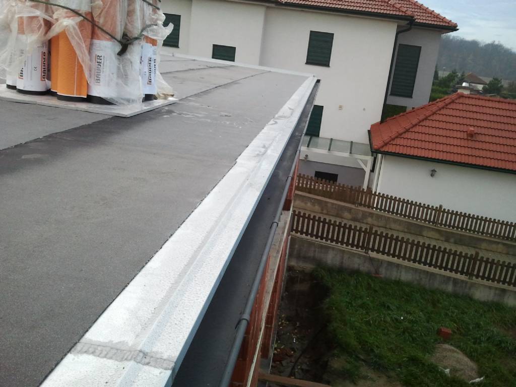

Wir haben heuer die Garage (7,8m x 6m) mit einem Eingangsbereich daneben (5,5m x 6m) errichtet. Als Dachkonstruktion haben wir eine Oberndorfer Hohldielendecke gewählt. Darauf wurde ein Bitumenanstrich und danach eine zweilagige Bitumenpappe (1x EKV-4, 1x EKV-5) geflemmt.
Jetzt bin ich am überlegen ob
a) Kies (auf Folie) oder
b) Platten oder
c) eine nochmalige Abdichtung (TriFlex, etc.)
klug wäre.
Die Dämmung für die Garage erfolgt in Form eines 8cm Styrodur auf der INNENSEITE. Da der Eingangsbereich lediglich eine Überdachung ist und somit im Freien, ist keine Dämmung erforderlich.
Mir wären dichte Platten, etc. am liebsten da ich mich mit dem Kies wegen zukünftiger Reparaturen, etc. einfach nicht anfreunden kann. Was meint ihr?
Reicht die zweilagige Bitumenbahn-Abdichtung oder soll ich noch etwas drauflegen?
Könnt ihr mir weiterhelfen?
Vielen Dank im Voraus!

@heinzi: Ja, das stimmt. Aber ich wollte von Vorn herein zum Schutz der Bitumenbahn - auch wenn ich die Schieferbestreute genommen hätte - die Bahnen vor direkter Sonneneinstrahlung schützen. Es ist einfach Fakt dass die Sonne die Bitumenzusätze zersetzt und die Bahnen mit der Zeit porös werden.
@OctaneJH:
Das Wasser rinnt bereits durch die Neigung sauber ab. Wie im Bild zu sehen (damals war nur die erste Lage geflemmt) müsste ich im Kies-Fall ein gelochtes Blech damit der Kies nicht in die Dachrinne fällt montieren. Reicht es einfach in L-Form drauf zu legen und mit dem Kies das Blech zu fixieren? Oder muss es angebohrt/angedübelt werden? Denn das wäre im jetzigen Zustand nicht optimal. Das hätte vor befestigt werden sollen....sehe ich das richtig?
Die beheizte Garage ist ein wenig übertrieben, aber ich möchte einen niedrig-Energieheizkörper montieren um auch bei den tiefsten Wintertemperaturen die 5-10 Grad Celsius nicht zu unterschreiten.

Ja, das ist leicht möglich. Die Decke kann 3kn/qm. 0,7kn/qm sind ungefähr 4cm Kies...daher kein Problem.
  •  WG01
11.1.2014  (#6)
Ich habe mich inzwischen entschieden und werde ein Flies mit 4cm Kies oben drauf geben. Danke euch für die Infos!
