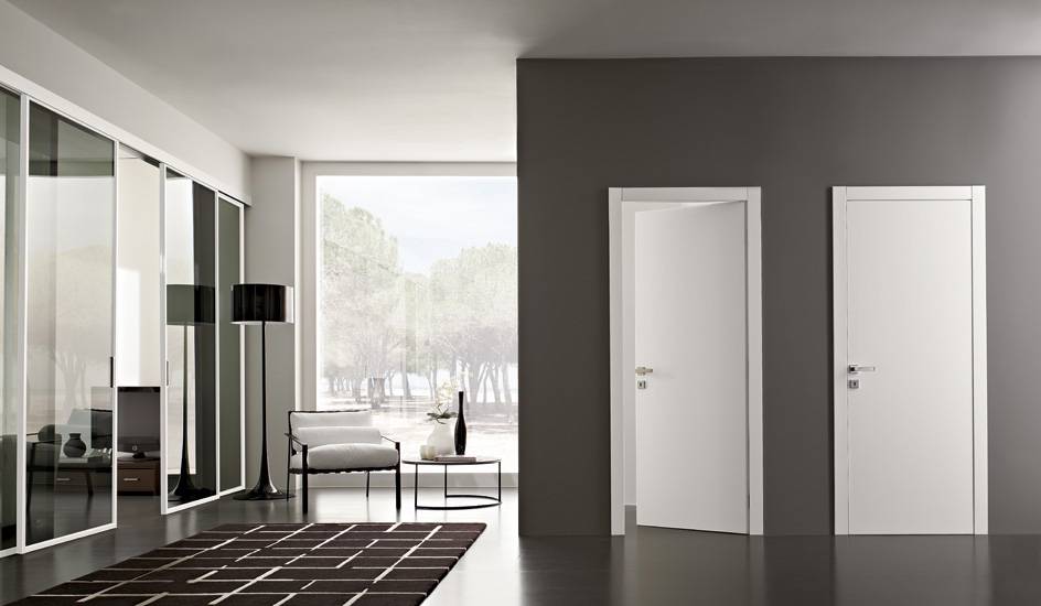

Hallo liebe Community - sind an der flächenbündigen Türe des italienischen Produzenten Garofoli Poema/Quaranta in weiß lackiert interessiert. Die Türe ist nach innen aufgehend hat 3 Bänder und Magnetschloss.
2013/20131219368388.JPG
Designtechnisch absolut top - mich würde interessieren ob von euch jemand Erfahrungen zu dem Anbieter hat? Es handelt sich um eine Röhrenspanntüre kombiniert mit Massivelementen - Türstock ebenso aus Massivholz.
Besten Dank für die Info
  •  reu712
20.12.2013  (#1)
offensichtlich niemand Erfahrungen? Bin auch generell an Erfahrungen mit flächenbündigen Türen nach innen aufgehend interessiert - Durchgangslichte ist ja doch reduziert und eine preisliche Range wäre auch nicht uninteressant
