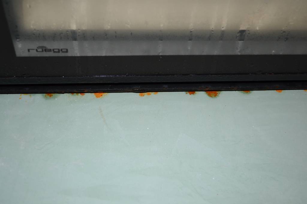

Kamineinsatz - Rost???

bez. des rostes kann ich nix sagen, das sit mir neu und auch gefühlsmäßig nicht "normal".
würde aber auf jeden fall das ofentürl offenlassen, damit der kamin "zieht" bzw. die feuchtigkeit im inneren durch den kamin abziehen kann. spätestens beim heizbetrieb wird da nix mehr safteln. |
Ist oben am Rauchfang ein Regendach? Ich würde sofort mal einheizen, damit das Kondensat verschwindet! Könnte Rost vom Scheibenrahmen sein (dürfte nicht sein) oder auch nur Dreck der von oben mit dem Kondensatwasser mit gespült wurde. |
Danke für eure Antworten. Bei dem Wasser handelt es sich um Kondensat, welches aufgrund einer offenen Frischluftzufuhr entstanden sein dürfte. Vom Kamin kann es gar nicht sein. Ich frage mich nur, ob der Einsatz so rosten darf? Laut ausführender Firma kann entsprechend nachgebessert werden. Mal schauen. |
