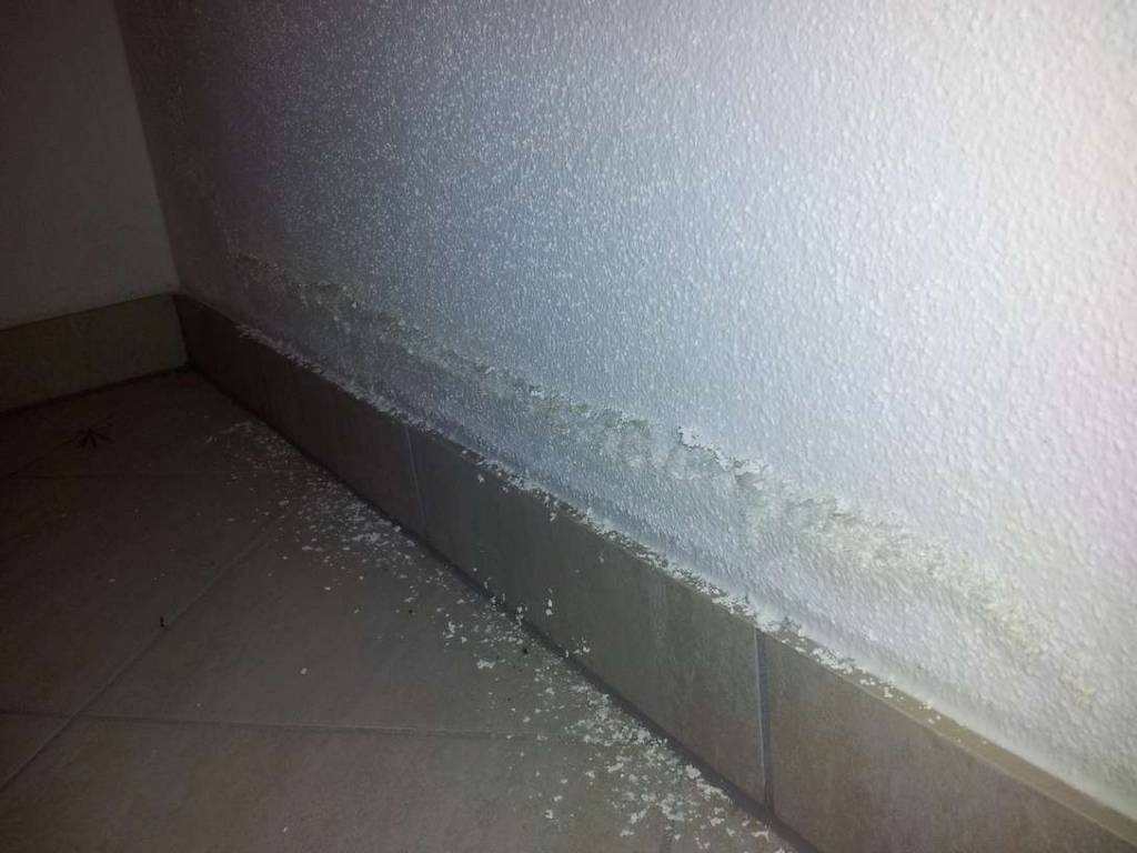

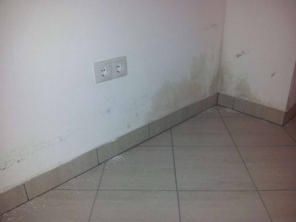

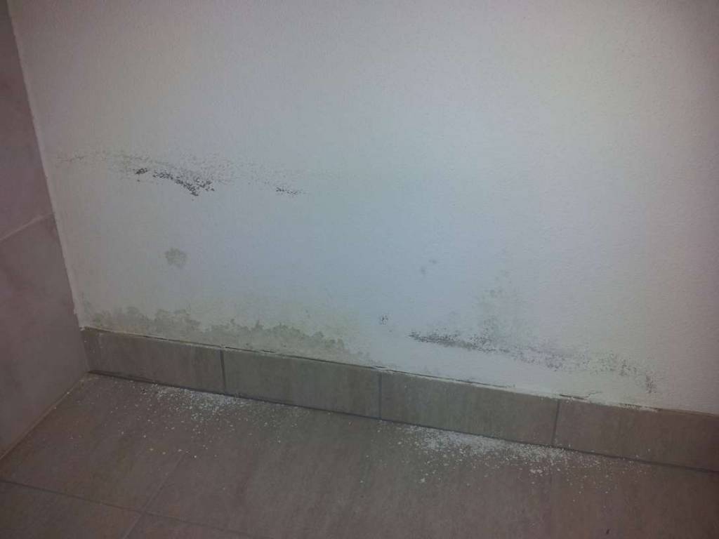

Es sind optisch 2 unterschiedliche Sachen:
Rot dürfte ein feuchter / schimmeliger Fleck sein, befindet sich beidseitig auf einer Wand:
2013/2013120731810.JPG
2013/20131207630275.JPG
grün ist jetzt das total merkwüdige, verläuft meist nur horizontal so ~15cm über dem Boden!
Wie man sieht, ist das ganze irgendwie aufgequillt und hat die weiße Farbe abblättern lassen, die liegt am Boden:
Auf dem 2. obigen Foto ist auch das rechts und das über dem "Fleck" so eine beschriebene Abblätterung. beim 1. Foto oben sind die kleinen grauen flecken rundherum auch solche Abblätterungen.

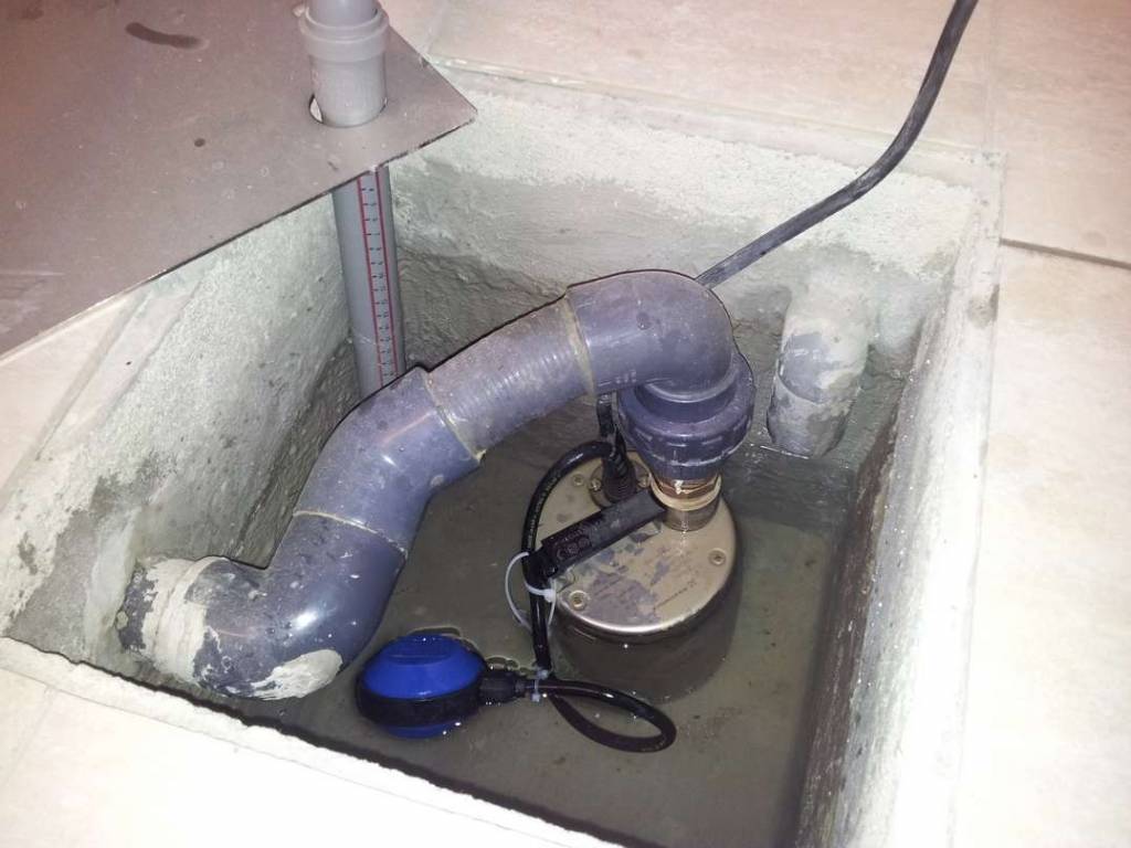

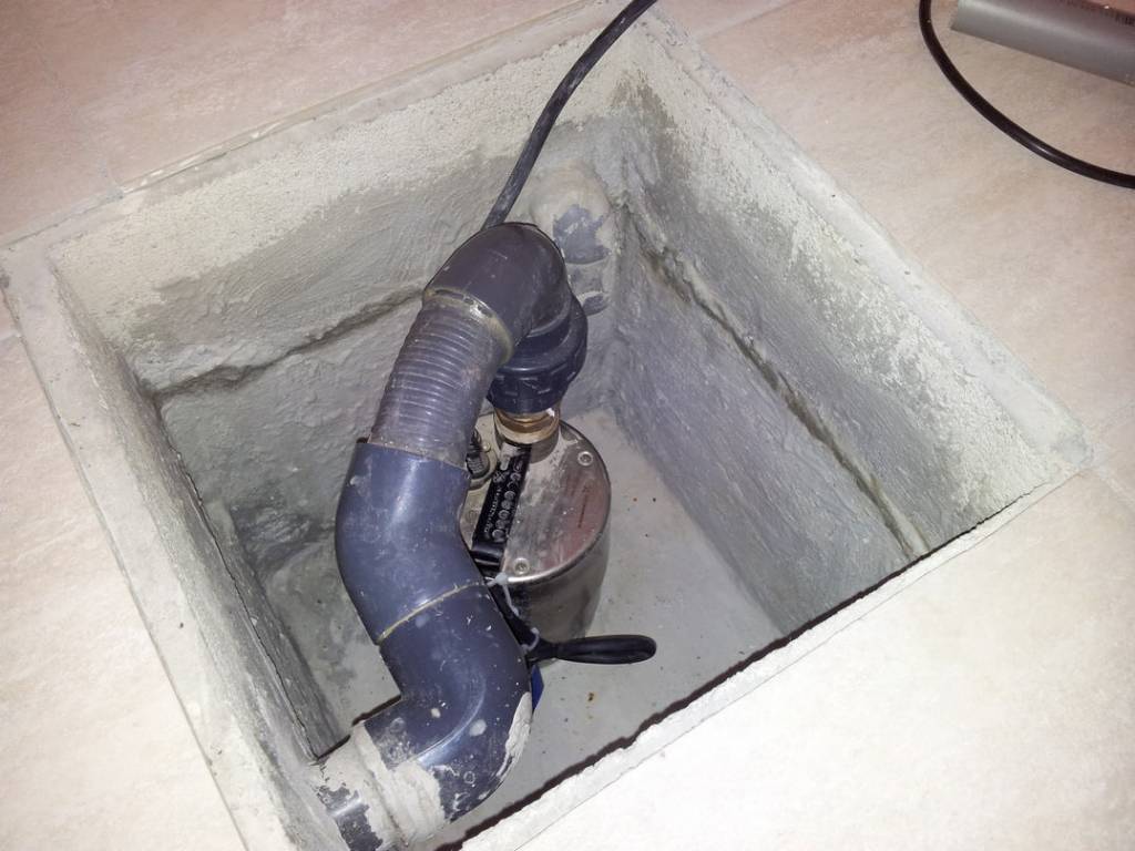

Im Technikraum (der mittige Raum auf dem Plan) sind ein paar RDS-Durchführungen an der Wand, welche gefliest ist. Da könnte ich auch mal ne Probebohrung versuchen. der rechte Raum hat ne FBH FBH [Fußbodenheizung], da wirds schon schwieriger...hmmm.
@gloitom. Die Ziegelwand wurde zwa mit einer Dachpapp-Schicht von der Bopla getrennt, unter dem Bodenaufbau ist aber nichts mehr draufgekommen. Es sind fast nur Ziegelwände betroffen. Beim 1. Foto, da wo der große Fleck ist, ist die rechte Mauer die Beton-Außenwand. Ansonsten sind es nur betroffene Ziegelwände.
ev. könnte es auch der Pumpensumpf sein? Siehe letztes Foto. Wobei wir da eigentlich auch nen ordentlichen Dichtanstrich gemacht haben.. hmmm. Aber da drin steht halt immer ein wenig Wasser.

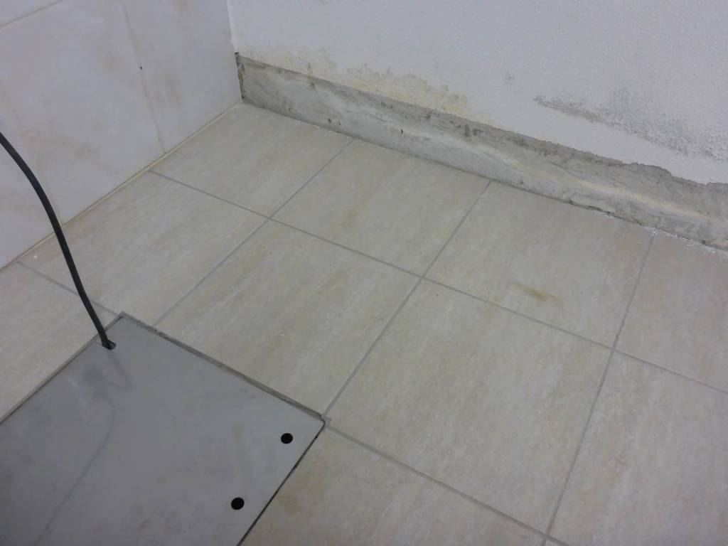

Und zwar hob ich mal den Deckel des Pumpensumpfes weg und siehe da, hier stand das Wasser erschreckend hoch! Auf alle Fälle stand es schon in bodenaufbauhöhe! es hat zwar nicht die Oberkante des Dichtanstriches erreicht, aber es hätte eh noch mehr Wasser reinmüssen, bis der Schwimmerschalter geschaltet hätte.
Jetzt hab ich mich jedenfalls schon mal mit dem Schwimmerschalter gespielt, sodass dieser viel früher einschaltet, damit ich nicht wieder so einen hohen Wasserstand bekomme.
2013/2013120740279.JPG
Es kann leicht sein, dass das Wasser von hier sich überall im Bodenaufbau verteilt hat und die größten Mengen dann halt bei diesen Mauern hochgekommen sind... ohmann..
zur Sicherheit werde ich aber trotzdem nochmal zusätzlich abdichten, den Sumpf..
danke erstmal! ;)
Was meint ihr, reicht es, das Ganze abzuwarten und nur durch lüften auszutrocknen (hab keine KWL KWL [Kontrollierte Wohnraumlüftung]), oder sollen hier radikalere Maßhahmen überlegt werden?

8.3.2014  (#17)

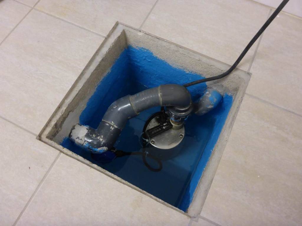

Abschlussbericht (hoffentlich! ) - jetzt sind 3 Monate vergangen, ich hab anfangs täglich gelüftet und mit dem Entfeuchter gearbeitet, später nur mehr wöchentlich gelüftet, da die Feuchtigkeit in der Luft relativ rasch runter ging. Jetzt kommt sie von alleine gar nicht mehr über 50%.
Die Pumpe hab ich rausbekommen, nochmal 2 Lagen Dichtschlämm aufgetragen und getestet, da bin ich draufgekommen, dass sich dieser Dreck von Dichtschlämm vollsaugt, die Feuchtigkeit klettert also die Schachtwannd hoch, bis über die Grenze, wo die Schüttung anfängt, auch wenn der Wasserstand bei weitem nicht so hoch kommt.
Eine Lösung mit einer Niro-Wanne wollte ich zwar, ist dann aber nicht möglich gewesen, da die beiden Rohre seitlich eine derartige Störkontur bilden, dass ich nur eine sehr kleine Wanne reinstellen hätte können. Der Volumenverlust wäre ein Problem gewesen, weil die Pumpe kein Rückschlagventil eingebaut hat. Schaltet sich die Pumpe also ein und dann wieder aus, laufen ~5L Wasser wieder zurück in den Schacht. Ich schätz mal, der Installateur hat kein Rückschlagventil eingebaut, da es sich hier um das Abwasser handelt, also auch Essensreste ect. drin sein könnten, und hier ev. das Rückschlagventil verstopft werden konnte - nur ne Vermutung halt.
Jedenfalls kam mir dann die Idee mit der Flüssigfolie, mit welcher man die Dusche abdichtet. 2 Lagen trägt man normalerweise auf, ich hab zur Sicherhei glich 4 Lagen großzügig aufgetragen, damit es ja nichts mehr gibt. ;)
Tja, und so schaut das Ganze jetzt aus:
2014/20140308550929.JPG
Hochklettern tut das Wasser jedenfalls nicht mehr, soviel steht fest. ;)
Den Schwimmer hab ich mir mittels Kabelbinder ziemlich präzise einstellen können, damit er nicht zu viel und nicht zu wenig Pegeldifferenz hergibt.
Die Sockelleisten hab ich runtergestemmt, dahinter war der Putz dunkelgrau und aufgequollen. So trocken wie hier ist es glaub ich schon seit ~2 Monaten:
2014/20140308666301.JPG
