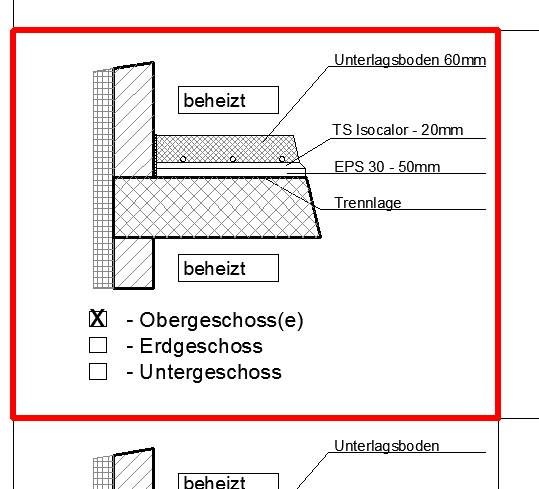

@Little_Mike - Hier ein Beispiel wie Deine Konstruktion „Unterlagsboden“ aussehen sollte. Egal gegen welche Wand, Treppenabgang oder „Apparatesockel“! Bei Deiner eigenen Aufstellung fehlt der Trittschall.
2013/20131206842387.PNG
Bei Räumen gegen ungeheizt musst Du – wegen der Dämmung – die Konstruktion in der Wärmebedarfsberechnung oder den Energieausweis beachten.
Zum Thema „Belastbarkeit“ des Unterlagsboden frag Deinen Bodenlieferanten. Ich denke aber nicht, dass es für eine Badewanne oder ein Aquarium einen Sockel braucht.
