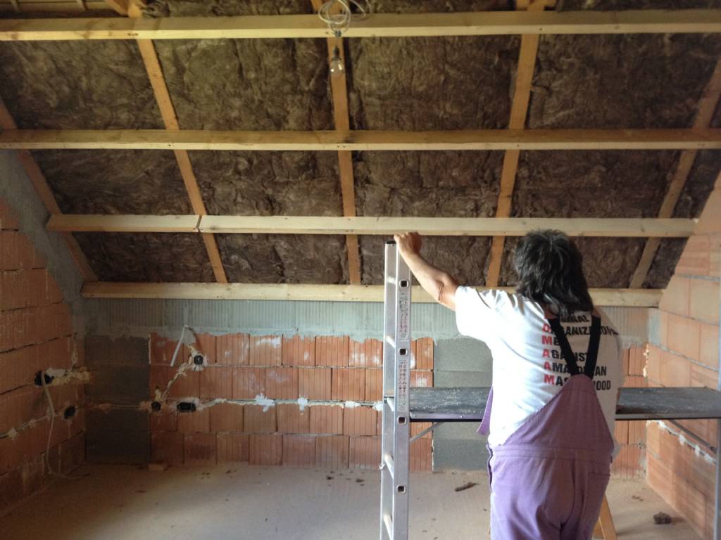

  •  teslason
4.12.2013  (#1)
also ich kenns auch nur so..

Hallo - Entweder sparren aufdoppeln, oder daquer pfosten befestigen oder aber mit rigips abhänger und profielen.
