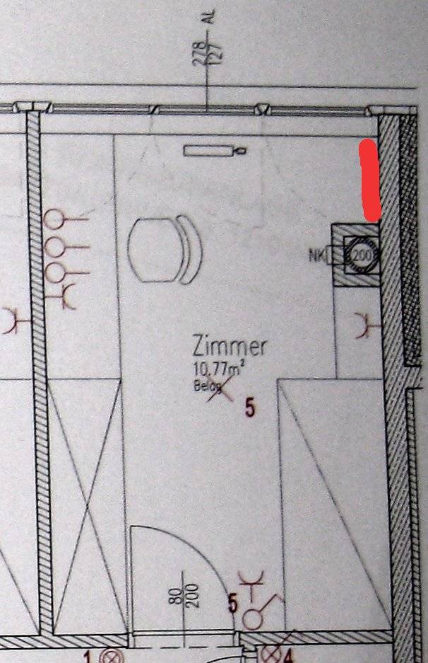

Ich hätte ein paar kurze Fragen zur Schimmelbildung und deren Ursache.
Wir haben letzte Woche bei uns in einem Zimmer Schimmelbildung an der Wand entdeckt. Davor ist ein Ikea Billy Regal und ein kleines CD Regal gestanden die aber nicht direkt an der Wand waren (die Kästen haben ja hinten einen kleinen Luftraum). Wir haben auch festgestellt, dass an der Rückseite dieses Wandstücks der Balkon des Nachbarn ist (sieht man am angehängten Bild - roter Bereich war der mit dem Schimmel). Rechts neben dem Kamin ist ebenso das selbe Billy Regal befestigt. Dort sind keine Schimmelspuren zu sehen. D.h. rein der linke Bereich neben dem Kamin ist betroffen.
Es waren nun Leute von der Baufirma da und haben die Stelle kontrolliert. Die Temperaturmessung hat (soweit ich das mitbekommen hab) ~18°C an dieser Wand angezeigt. Laut denen deutet das nicht auf einen Baumangel hin. Die Messung auf der anderen Seite des Kamins hat jedoch eine Temperatur von ~21,5°C ergeben.
Nun zu meinen Fragen:
1) kann das durch falsches Lüften zustande kommen? Wir (stoß)lüften mind. 2mal am Tag (Früh + Abend) - öfters geht nicht da wir beide berufstätig sind. Der Raum wird auch beheizt (Heizkörper direkt unter Fenster).
2) wie kann es zu 2 derart großen Temperaturunterschieden links und rechts vom Kamin kommen (die beheizte Nachbarwohnung fängt erst ab der Mitte des Raumes an)? Meinung der Baufirma "Das ist halt so"
3) mir wird gerade der schwarze Peter zugeschoben ala "falsch lüften", "zu wenig heizen", "zu hohe luftfeuchte". Laut Luftfeuchte Messgerät liegen wir so zwischen 55-60% - was kann man hier noch anders machen?
4) kann es einfach sein, dass das Problem nur dort auftritt weil das der "kälteste" Ort des Zimmers ist?
5) von der Baufirma kam auch noch die Meldung, die Kästen sind zu wenig hinterlüftet da ja auch der Kamin dort ist und somit in diesem Eck die Luft nicht so zirkulieren kann. Lösung: ich darf/soll dort keine Kästen mehr hinstellen. Kann es daran gelegen haben? Ich frage mich dann nur warum der Kamin so blöd in das Zimmer reingeplant wurde.
6) der Kamin ist, soweit ich das beurteilen kann, mit Rigips verkleidet. Auf meine Bedenken hin ob dahinter nicht auch Schimmel ist, kam die Antwort "das kann nicht sein". Was meint ihr? Sollte ich Sicherheitshalber einen Teil der Platten abnehmen und nachschauen? Immerhin soll das ab nächstes Jahr auch das Kinderzimmer sein.

zu 1. nein, falsches lüften dient nur als ausrede
zu 2. Das die Temperatur nach aussen abnimmt ist erklärbar, jedoch beidseitig des Kamin ist die Wand eine Aussenwand
zu 3. nichts
zu 4. nicht unbedingt
zu 5. der Kamin ist erforderlich, der kann nicht entfernt werden. Jedoch für die Zirkulation der Luft ist ein Freiraum erforderlich.
zu 6. wenn du dass kannst eine Möglichkeit
Ich glaube dass das Problem, auf Grund des Planes, der Anschluss beim Fenster ist. Auf dem Plan ist die Fensterfront durchgehend gezeichnet. Dort könnte es zu einer Hinterspülung mit kalter Luft kommen, wodrch die Aussenwand abkühlt.

@sheppard - Wenn ich das Bild richtig verstehe, ist hinter dem Kamin die gedämmte Aussenwand!
Ich denke das Problem bei Dir ist in Deiner Frage 4 beantwortet.
Aber der Reihe nach:
Zu 1) Natürlich ist regelmässiges Lüften sehr wichtig. Vor Allem auch in der kalten Jahreszeit. 2-mal am Tag ist – besonders in der Anfangszeit – schon sehr wenig.
Zu 2) Das Kamin spielt bei Deinem Problem mit an Sicherheit grenzender Wahrscheinlichkeit keine wirkliche Rolle.
Zu 3) Siehe Frage 1).

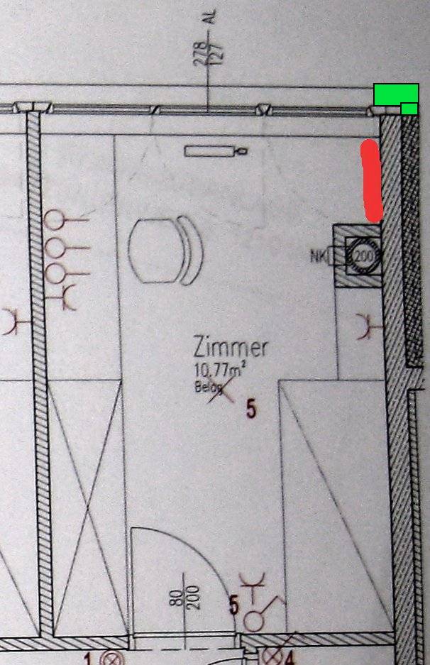

Zu 4) Das Problem entsteht durch die schlechte Dämmung im Bereich Wand/Fensterrahmen. Der Fensterrahmen hat einen U-Wert von 1.2 W/m2 K (oder so) und das ist 6 Mal schlechter als die Aussenwand auf der gedämmten Seite. Und die Antwort hast Du ja selber schon gegeben.
Was kann man tun?
2013/20131208246242.JPG
Der Fensterrahmen müsste so überdämmt sein. Aus meiner Sicht ist das ein Baumangel!
Du selber kannst wirklich nur möglichst häufig lüften und kein Möbel in diesem Bereich aufstellen!
