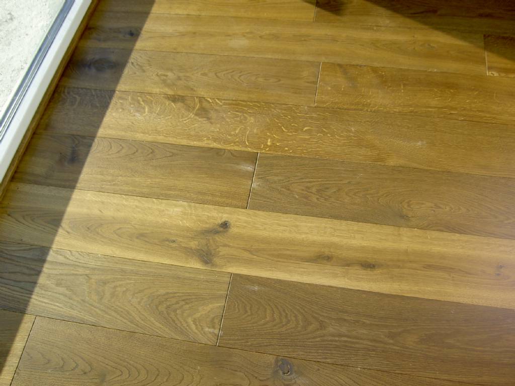

Hallo zusammen!
In der letzten Woche wurde unser wunderschöner Eiche Dielenboden verlegt.

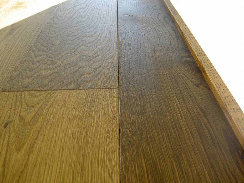

Leider musste ich zu unserem Ärgernis feststellen, dass tw. zwischen den Dielen Spalte sind und man dadurch auf den Kamm sieht (nach tel. Rücksprache mit meinem Bodenleger meinte dieser, dass das bei diesem Boden ganz normal ist, da er sehr rustikal ist). Ehrlich gesagt bin ich anderer Meinung erstens sieht es einfach nur sch.... aus und zweitens ist es ein idealer Schmutzfänger.
2013/20131201180446.JPG
2013/2013120182973.JPG

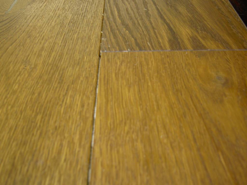

Des weiteren haben wir überall Kleberückstände auf dem Boden, welche lt. Bodenleger nach dem Ölen nicht mehr sichtbar sein sollten. Was kann dagegen gemacht werden?
2013/20131201141490.JPG
Im ganzen OG haben wir einen Dielenboden eines anderen Herstellers mit einer schmaleren Diele. Hier habe ich keine solche Spalte finden können. Kleberrückstände sind auch hier überall noch sichtbar. (verlegt vom selben Bodenleger)

BOM-1 schrieb: bei diesem Boden ganz normal ist, da er sehr rustikal ist
irgendwie glaub ich ihm das nicht ganz... demnach müsste flächendeckend der Boden so aussehen, tut er das oder nur an bestimmten Stellen? auch mit den Kleberesten könnte ich mir vorstellen, dass es nicht stimmt, wieso sollte sich leim im Öl denn auflösen? aber versuch es doch an einem Klebefleck aus, dann sieht ihr was passiert.
  •  BOM-1
1.12.2013  (#2)
Danke für die rasche Antwort.

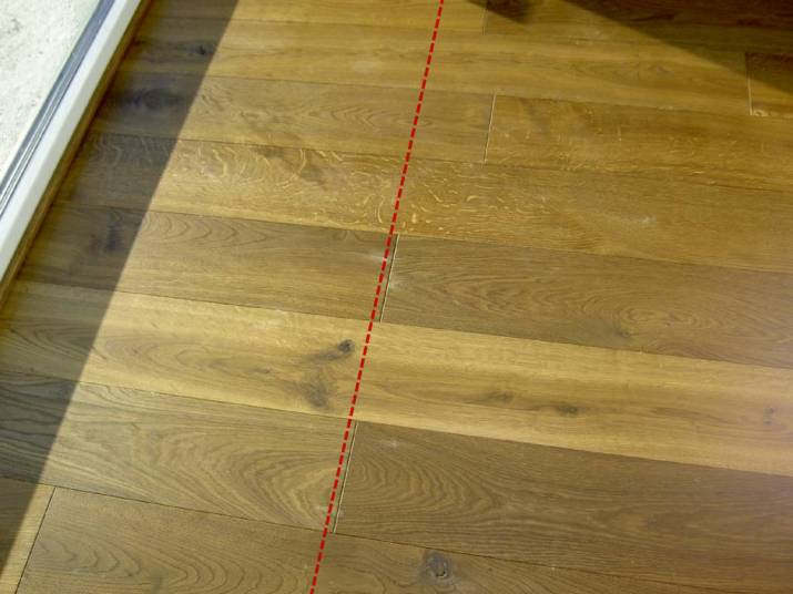

Der Boden sieht nicht überall so aus. Die Spalte sind an einigen Stellen zu finden. Meistens über die ganze Länge der Diele, was für mich heisst, dass die Diele nicht sorgfältig mit dem Schlagholz eingetrieben wurde. Wie du auf Bild 2 gut sehen kannst liegt die hintere Diele ohne Spalt neben der linken.
Bevor der Boden geölt wurde haben wir diesen gesaugt und mit einem neutralen Seifenreiniger feucht aufgenommen. Da sind die Kleberrückstände jedenfalls nicht raus gegeangen. Ich will da jetzt aber auch nicht mit Chemie oder Substanzen ran die dem Boden schaden.

.Andere Frage, ist es Absicht, dass die Dielen so ohne System verlegt worden sind, also keine Flucht???

ja dass passtja da gibt es kein system. normalerweise wird einfach mit dem rest von einer reihe die nächste reihe begonnen. es gibt nur ein mindestmaß der überdeckung. aber das scheint bei dir i.o. zu sein.
die offenen stöße (wie bei deinen oben gezeigten bildern) würden mich aber auch stören. das hat NULL mit einem rustikalen boden zu tun. ist eine schöne handwerkerausrede. es kann schon mal vorkommen, dass dielen nicht sauber schließen. das kommt ganz auf die bodenqualität an. wenn das material von ihm gekauft wurde ist dass aber sein problem. dann muss er die bretter aussortieren. wenn der boden von dir kommt, ist das halt blöd und ein gute ausreden für den verleger. es kann aber auch sein, dass der boden i.o. ist aber zuviel kleber aufgetragen wurde und dieser in die nut gekommen ist. dann schließt er auch nicht mehr ganz.
ansonsten, schöner boden!
würde mich jetzt nicht fertig machen. hab schon böden gesehen die perfekt gelegt wurden aber im ersten winter durch zu trockenes raumklima genau so spalten zu sehen waren.
aber ein preisminderung sollte drinnen sein.
fruzzy

Kleberrückstände gibt es bei uns auch da und dort, aber den kann man eigentlich ganz leicht wegrubbeln, und das war es dann auch.

Würde es so auch nicht akzeptieren:
Der Spalt stellt für mich einen klaren Produktionsfehler dar (auch wenn ich nicht vom Fach bin).
Selbst wenn der Boden nur von ihm verlegt wurde und von dir beigestellt, dann müsste er Dich zumindest darauf hinweisen und defekte Bretter aussortieren.
Kleberückstände: Wenn er den Boden verlegt muss er auch das gewünschte Endergebnis liefern. Wenn also noch Rückstände sind, dann soll er diese entfernen und dann den Boden ölen. Wenn dann alles passt ist eh ok. So ists aber nicht fertig. (Außer Ihr habt vereinbart dass Ihr die Reinigung und Pflege/Ölen selbst macht)
Normal sollte der Kleber gut runter gehen, aber wie gesagt würde ich ihm das machen lassen.

Anderst siehts mit dem Kleber aus, denn habe ich im EG und OG. Wir haben probiert die Wolken wie auf dem Bild wegzurubbeln aber ohne Erfolg.

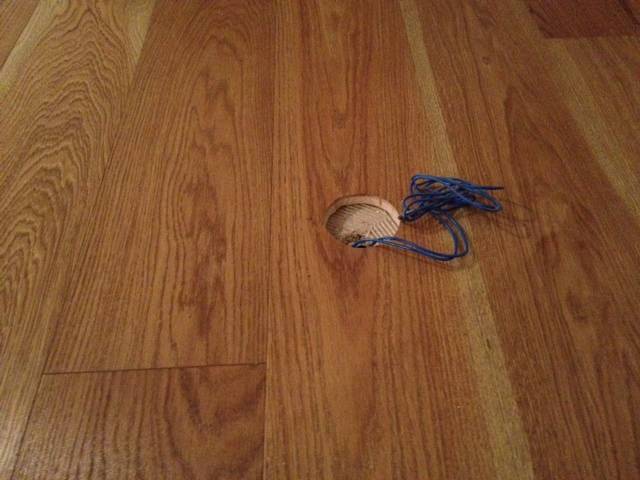

ist das ein eiche vulcano boden? unserer sieht genauso aus
aber was zum geier ist das für ein loch da im boden bei dir?
sitz jetzt schon seit ca. 5 minuten vor dem foto und kann mir nicht einbilden warum hier so ein loch rausgeschnitten wurde

ich nehme an das Loch wurde für einen Boden-Licht-Spot ausgeschnitten...

die ausschnitte sind für bodeneinbauspots, richtig @bunga
