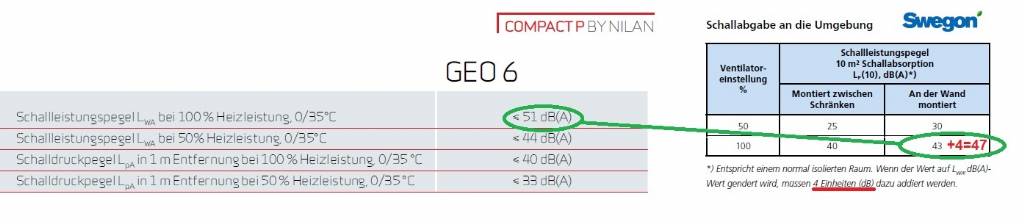

Ausserdem muss die zentrale WP WP [Wärmepumpe] dann ja das ganze Jahr laufen, auch wenn im Winter nur 1 Haus kurzzeitig belegt ist (es handelt sich um eine Anlage Nähe Neusiedlersee, eher für den Sommer gedacht)! Ich habe mal die Schallwerte der angeblich so schlimmen Nilan und des vom Techniker vorgeschlagenen Lüftungsgerät Swegon Casa verglichen... also, viel Unterschied ist da auch nicht.... Nilan gibt 51dB, das Lüftungsgerät Swegon 47dB an die Umgebung ab. Ich habe auch schon argumentiert, dass ein (handelsüblicher) Kühlschrank sicher genauso laut ist (45dB), wurde nicht darauf eingegangen... Ich glaube trotzdem, angesichts der Aufgabenstellung sind dezentrale Kompaktgeräte doch wesentlich sinnvoller! |

... dafür ist der Wert ja akzeptabel ![]() ja, Deine Argumente sind genau die Meinen, bleiben aber irgendwie ungehört.... ![]() Die einzige Alternative, die ich selber sehe ist eine Aufteilung in Lüftung und getrennt davon Heiz/Warmwasser WP WP [Wärmepumpe] mit integriertem Speicher! ... ein Argument vom Techniker gegen ein Kombigerät waren auch die unterschiedliche Lebensdauer/ Laufzeit von Lüftungsgeräten und Heizgeräten. Z.B. Buderus Logatherm WPS K-1 mit 185 l. Brauchwasser und 6KW (kleinste Größe), hat auch nur 31 dB Schalldruckpegel (da wo Nilan 33 dB angibt bei 100%; ist wohl extra schallgedämmt für freie Wohnraumaufstellung), gleich darüber KWL KWL [Kontrollierte Wohnraumlüftung]-Gerät Westaflex WAC 200, das ginge sich auf 60x60cm Grundfläche und 2,5m Raumhöhe aus. ... das wäre meiner Meinung nach ein Ansatz, um zu diskutieren - aber nicht gleich alles umstellen und v.a. ungünstiger machen. Eine Art "Kammerl" werde ich wohl vorsehen in der Küche, mehr geht sich nirgends aus. Allerdings würde dies sicher aus Platzgründen für die notwendige Installationen breiter sein, als ein Verbau mit Küchenschränken, da man ja irgendwie zu den wandseitigen Installationen kommen muss (Absperreinrichtungen, Ausdehnungsgefäß, Entlüftung, etc.) - die könne man ansonsten zugänglich machen, wenn man die Rückwände bei einigen Küchenkästen weg lässt bzw. in diesem Bereich vom Tischler anpassen lässt (nachträglicher Einbau der Küche vs. Aufstellung von Wänden VOR Installationen / Stichwort: Bauablauf). |

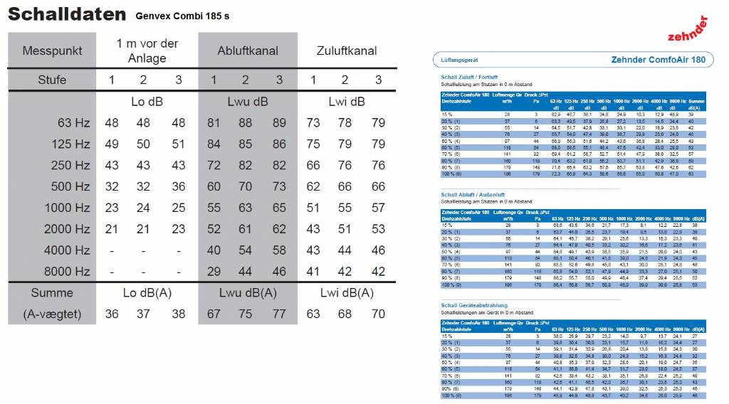

Hallo Peterhase, hier gibt es dazu Erfahrungen und Preise: Genvex Combi 185 s Aufstellung Wohnküche |
